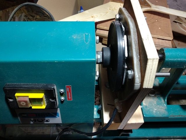

Petit retour d'expérience :
Je tente de développer une micro-éolienne et je rencontre la problématique du dimensionnement de l'alternateur pour réduire les pertes électriques.
Dernièrement, j'ai établi une feuille de calcul que je joins ci-après (à prendre avec du recul, l'idée c'est d'obtenir des orientations).
N'ayant pas beaucoup de place, j'ai dessiné l'alternateur pour optimiser le remplissage en cuivre et imprimé le bobineur en 3D. Cela m'a permis d'obtenir des bobines bien serrées et stables.
J'ai monté l'alternateur sur un tour à bois et construit un banc de mesures sur la base des travaux de Philippe De Craene via Arduino.
Ces travaux m'ont permis d'affiner le choix d'une config de câblage réduisant les pertes électriques.
J'ai constaté au passage que la qualité des aimants est déterminante sur le rendement magnétique.
Simu-1m20-24-106-140.ods
(26.44 Kio) Téléchargé 97 fois

Intéressant, mais on reste un peu sur sa faim. Comment se situent les mesures par rapport à ta belle feuille Excel.
Je vois deux bobines par phase .. c'est pas clair pour moi :oops:

le truc , c'est que l'alternateur semble... tout petit. il y a 6 aimants sur le rotor seulement? et un rotor sur une seule face non? la force electromotrice est fonction (entre autre) du nombre de passage d'aimant devant les bobine. donc par exemple pour 1 tour seconde , tu as 6 passage d'aimant avec un rotor avec 6 aimant , 12 si tu as un rotor avec 12 aimants... donc plus tu as d'aimants , plus tu as une tension elevé par tour de fil. (mais faut la meme taille d'aimants bien sur. si tu remplace 6 aimants par 12 aimants deux fois plus petit , ça sera pareil...)
comme ça a la vue des photos , et si tu veux pas tout refaire , je te conseillerai de monter ton alternateur avec deux disques rotor prenant en sandwich ton stator , cela "ferme" mieux le circuit magnetique qui traverse les bobines.
il faut aussi que ton disque rotor soit en fer (toujours pareil , fermer au maximum le circuit magnetique)
ça a l'avantage d'augmenter la force electromotrice de ton alternateur , donc pour une meme vitesse de rotation et une meme tension de pouvoir utiliser un fil plus gros grace au moindre besoin de nombre de tours de fils par bobines (plus d'induction) , et du coup de réduire la résistance interne de ton alternateur.
j'invente rien bien sur , pour les alternateur sans noyau magnetique en tole feuilleté , je me suis référé au livre d'Hugh Piggott traduit en français (ceux qui ont pas de budget , on peut trouver cette litterature sur le net gratuitement , mais faut chercher , chercher , chercher... plus simple d'acheter le livre)

J'ai cherché à réaliser un alternateur pour un besoin particulier (micro-éolienne 0m75 - 12V - 30W). J'ai construit un premier alternateur au doigt mouillé en triphasé avec 2 bobines de 300 tours de fil de cuivre émaillé en 0,4 mm de diamètre. La machine n'avait pas de mal a dépasser la tension de charge d'une batterie, voir un peu haut en tension.
Plutôt que construire x machines, j'ai souhaité définir préalablement le câblage via une feuille de calcul. Cette feuille de calcul m'a permis de déterminer que je pouvais faire rentrer 160 tours de fil de cuivre émaillé de 0,7mm et de constater que les pertes électriques étaient beaucoup plus faibles que la version en 0,4 mm à 300 tours. Ensuite, j'ai testé l'alternateur sur un tour à bois. La tension était un poil trop faible. J'ai également constaté de gros écarts au niveau de la tension à vide entre rotor constitué d'aimants de qualité N38 et par rapport au N42. Du fait que la tension est un poil faible, j'ai testé un régulateur MPPT. Pour la suite, je vais construire le régulateur MPPT développé par Philippe D C afin que la machine travaille à la puissance maximale indépendamment de la tension de la batterie. Quand j'ai vu cet article portant sur une centrale hydro, et bien j'ai fais le lien avec ma problématique à savoir de définir un alternateur pour un besoin donné. C'est pour cela que je me suis permis de partager les étapes par lesquelles je suis passé. Bonne continuation.
