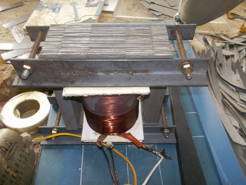

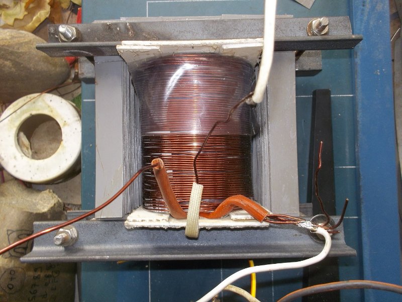

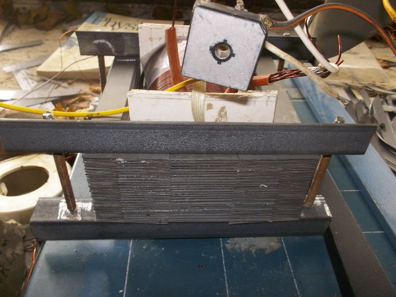

tadam!
bon ça y est , je vais pouvoir le tester.
j'ai encore quelques coup de clé a mettre pour finir de bien serrer les toles et bien tasser ces dernieres et diminuer au max les entrefers restants.
une petite musique pour le plaisir
: https://www.youtube.com/watch?v=87dGAlJE0cQ

Ton pont de diodes, c'est un modèle 8A ? non ?
merci!
alors le pont de diode , c'est un 36MB60B , j'en avait parlé déja (mais il y a quelques temps maintenant)
sauf erreur c'est 36 ampere et 600 volt? ya de la marge en tout cas d'apres ce qu'on m'avait dis.
j'ai récupéré ça sur un poste a souder inverter grillé.
j'ai essayé le transfo , j'ai une reduction de 3.3 (j'avais calculé 3.27 d'apres le nombre de spire , j'ai pas du trop me gourrer en comptant les spires!) j'aurais juste a défaire quelques spires pour l'adapter si 3.3 c'est pas assez.
la conso a vide avec le circuit magnetique bouclé est de 0.06 A a 60 volt. pas mal du tout vu le nombre de kg de fer qu'il y a. merci les toles feuilletées a grain orienté données pour 0.6W/kg de perte fer avec un petit plus le revetement isolant sur celle ci
(et merci le ferailleur pour de telles toles a 0.5 euro le kg
