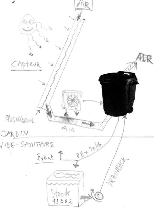

Messages : 2529
Re: Echangeur Air-Eau en DIY...
Mike, un petit croquis, schéma de principe simplifié de ce que tu veux faire m'aurait aidé à comprendre. je pensais tes poubelles pleines d'eau et voilà que tu dis qu'elles seraient pleines d'air ?
Salut, Dom,
merci pour l'idée !
le voici...
En fait il s'agit d'une autre idée poubelle !
Mes poubelles d'eau morte continuent de donner d'excellentes services !
Quant à celle-ci, elle reste au sec !
Le bloc radiateur est posé à mi-hauteur, horizontalement,
le ventilo fait venir l'air chaud, et le côte rad est branché sur les nourrices en PER.
J'attends les beaux jours pour le tester !
Bien à toi,
Drainback vers vide-sanitaire.jpg (46.17 Kio) Vu 3288 fois

Messages : 2529
:-D yellow et ses poubelles :-D
ok c'est plus clair avec le croquis. j'aime bien ton soleil sympa.
ça me parait un peu usine à gaz. j'ai rien contre les usines à gaz, mais j'attends le compte rendu d'efficacité ;-)
