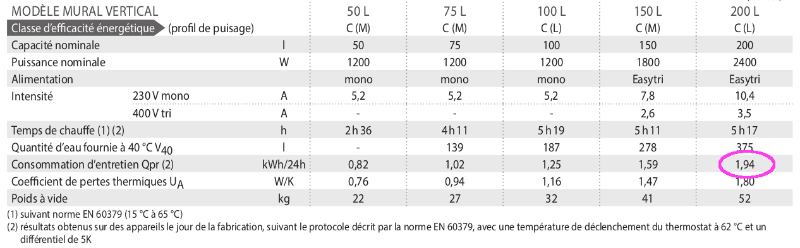

Pendant une absence de deux jours j'ai regardé la consommation de maintien de mon cumulus de 200 litres: 3,3 Kw
Donc le ballon en 20 heures perd environ 15°.
Sur une année ça représente environ 1000 Kwh ( j'ai corrigé un peu car en été il perd moins ), et ce sans s'en servir... :schock:

Pardon, j'ai verifié les courbes c'est 2,2 Kwh, soit 9-10°
Messages : 3242
Re: O sole mio
C'est déjà plus réaliste ;)
Ajoute de l'isolation, tu vas la rentabiliser rapidement ;)
Capture d’écran_2022-02-17_11-21-39.png (88.98 Kio) Vu 7522 fois
