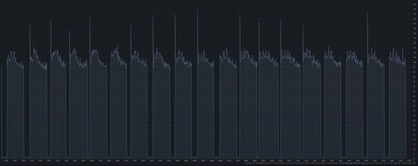

7kWh quand t'es pas là et sans l'ECS c'est énorme ...
je tourne aux alentours de 2kWh avec la box, le frigo et le congel qui tourne quand je suis en vacances. ( nas / box et caméra aussi ... )
il faudrait vraiment que tu regardes ton bruit de fond le soir comme soit ton frigo est mort, soit il y a un loup qq part.

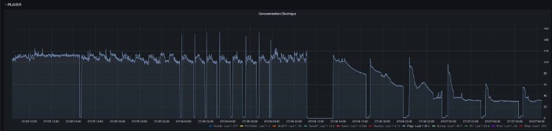

exemple typique d'un pote (qui log tout... ) avec son frigo qui rendait l'ame
et la différence avec l'achat du nouveau

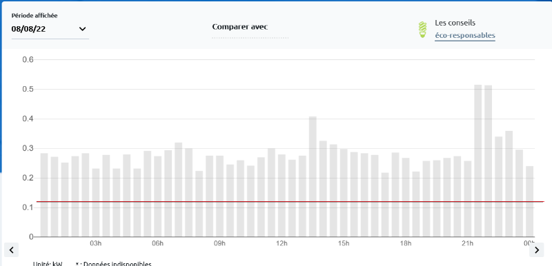

Je viens de checker mes logs (car moi aussi je loggue pas mal de choses) et le frigo consomme en moyenne 2.65kWh par jour ... soit 38% de mon bruit de fond et 25% de ma consommation totale. Le congel consomme en moyenne 1kWh par jour (1.5 en été car le garage ou il est entreposé n'est pas encore isolé et il peut y faire plus de 35°C, on est à 0.57 le reste du temps) - Lui est plus récent ( < 2 ans) mais il ne bosse pas dans des conditions optimales en ce moment.
Une précision, 7kWh, c'est le bruit de fond cet été (en pleine canicule) - en regardant de plus pré, le frigo consomme presque 40% de plus en été et le congel 50% de plus. On part rarement en dehors des vacances estivales, donc je n'ai pas d'autres périodes "sans occupation" pour comparer le bruit de fond, uniquement les conso journalière de ces deux appareils.
Néanmoins je vais devoir chercher ce qui consomme ces 3.5kWh restant. Un élément que j'avais oublié ... l'arrosage automatique avec mon petit surpresseur Gardena qui fonctionne environ 1h30 toutes les nuits pour arroser plantes et potager, je viens de lui coller un compteur, j'en saurais plus dans quelques jours.
Néanmoins, en premier jet et vu que mon domaine c'est plus l'informatique et la maçonnerie, je m'oriente sur un kit existant, je fait appel à un pro ou j'assemble à partir d'éléments divers. L'objectif serait d'avoir quelque chose de fonctionnel au printemps prochain au plus tard.
Edit :
Mouais, je suis allé sur le site d'Enedis, on voit bien le pic de la pompe mais le bruit de fond n'est pas si bas en dehors des heures d’utilisation de la pompe
