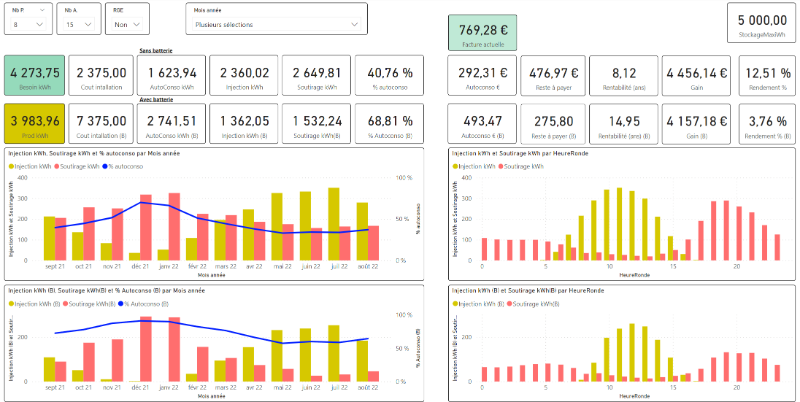

Encore moi et mon projet PV :)
Vu que j'aime bien comprendre (et qu'en plus ça me fait progresser dans la maitrise de mes outils informatiques) - J'ai ajouté à mon modèle la simulation de la présence d'une batterie ... je suis parti à la base d'une capacité de stockage de 5 kWh car j'ai trouvé sur le Net un kit avec batterie ou elle était valorisée à 5k €. Je n'ai pas tenu compte des pertes liées au stockage / déstockage (mais je pourrais les intégrer si on me les valorise)
L'idée était de voir l'impact que pourrait avoir l'ajout d'une batterie sur une installation à 3kWc. J'ai validé mon modèle avec une gestion du stockage / déstockage horaire, cela reste donc d'une validité approximative mais globalement, basé sur mes chiffres précédents je passerais de 40% d'autoconsommation à 69% avec un passage à l'équilibre au bout de 15 ans ( durée de vie approximative de la batterie si le cycle de chargement/déchargement est bien de 1 par jours).
Il y a plein d'approximations dans le modèle (pas de prise en compte de la perte d'efficacité des panneaux, l'évaluation du prix du kWh est limitée à 2% d'augmentation annuelle, ...) mais c'était fun à réaliser.
Fred
Fred
- ramses
- Messages : 2669
Re: Photovoltaïque en autoconsommation
salut,
garde bien ton argent, laisse les batteries chez le marchand et garde le réseau en t’efforçant d'auto consommer au max.
Auto-consommer c'est consommer au moment ou tes panneaux produisent et c'est la que tu fais de très bonnes économies tant pour la planète que pour ton portefeuille. Donc, le plus intéressant reste de te concentrer pour améliorer au mieux ton auto-conso !
Je ne parlerais pas comme ca si tu était en site isolé, mais si t'a le réseau, garde-le bien ... tu ne rentabilisera jamais tes batteries tout en sachant que ca prend aussi du temps pour les "gérer" au mieux !
Ce n'est que mon avis hein !
bien à vous tous
bien à vous tous
- froglock30
- Messages : 190
- Enregistré le : mer. oct. 09, 2019 11:46 am
- Localisation : Gard
On est bien d'accord, mais comme dit plus haut, j'aime bien aller jusqu'au bout et comprendre pourquoi ce n'est pas rentable.
Le fait de modéliser l'utilisation d'une batterie (bien qu'approximativement) m'a permis de voir que tant qu'elles ne baisseraient pas d'au moins 66% (1/3 du prix actuel donc) cela ne serait économiquement pas intéressant.
Il me reste à calculer à partir de quel prix au kWh la mise en place d'une batterie ne serait plus une idée bête, dixit ce que j'ai lu sur la situation en Allemagne ou le kWh acheté étant plus cher que chez nous l'usage des batteries reste un choix cohérent.
Fred.
Fred.
