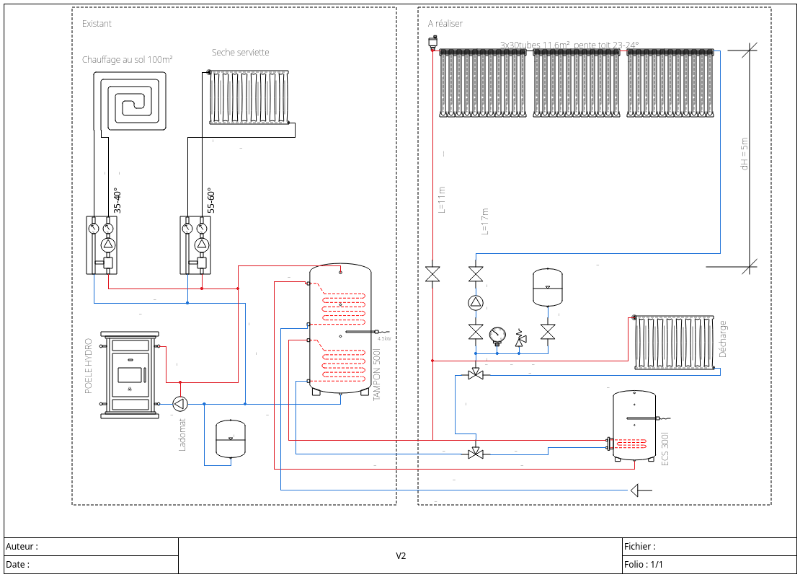

Bonjour et merci pour toutes ces ressources que vous mettez en ligne !
Je rejoint la communauté pour mon projet ECS + appoint chauffage travaux prévus été 2023. En ajout de mon installation actuelle.
Description de l’installation actuelle :
- Poêle hydro de 8kW (5kW à l’eau) qui charge un ballon de 500l via un laddomat (capsule 70° je crois).
- Chauffage au sol (eau à environ 35°, système à faible inertie régulation par thermostat env 100m²)
- Un sèche serviette (eau plus chaude mais pas trop pour pas se brûler, je n’ai pas de sonde)
- Préchauffage ECS via serpentin inox dans le ballon de 500l
Le ballon est équipé d’un serpentin bas en attente d’un chauffage solaire et d’une résistance 4.5 kW au 2/3 de la hauteur en appoint (déclenchement si la T° < 28° arrêt si T° > 32°)
La régulation est assuré par un arduino mega programmation maison (gestion du laddomat, de la résistance d’appoint, mesure des températures) et via serveur domotique sous openhab (mesure des température des pièce et ouverture des vannes de chauffage par pièce). Le tout dialogue en modbus.
Quand il fait bien froid ça fonctionne bien.
- En période de congé à la maison chauffage100 % bois sans appoint électrique.
- Quand il faut travaillé je consomme environ 5kW/jour d’électricité.
A la mi-saison on a vite trop chaud dans la pièce du poêle. Et la combustion au ralenti encrasse ce dernier.
Description de l’installation future :
Cet été j’ai prévu de mettre en place mon chauffage solaire ECS et tant qu’à faire un appoint chauffage.
Localisation : Pays de Gex, Crozet au pied du Jura à proximité de Genève (Suisse)
Les panneaux seront installés en toiture. Orientation sud-est (très proche de 45°). Angle du toit mesuré à l’inclinomètre sur smartphone 23° d’un coté 24°. Je pense mettre les panneaux en partie basse pour avoir un peu de place en partie haute pour des petits panneaux photovoltaïque et faire à posteriori une installation « anticoupure ». Au solstice d’hiver la toiture est au soleil du lever au couché. En été presque du lever au milieux d’après-midi.
Je peux disposé 3x30 tubes (surface de 7.9 x 2.8m, oui que 2.8m) pour des raison esthétique ils suivront la pente de la toiture. Je souhaite dimensionner le ballon ECS pour 4 personnes « économe en eau »
Dans la mesure du possible je souhaite ne pas charger la ballon tampon chauffage de 500l en été. Il est dans le volume chauffé et donc je préfère ne pas avoir d’apport de chaleur en été. Mais en cas d’urgence surchauffe exceptionnel il peut servir.
Schéma très provisoire : Je me pose les questions suivantes :
1/ Les 3x30 tubes caloduc ne sont pas figés mais privilégiés car
a/ plus facile à monté sur le toit
b/ rendement plus homogène.
Ce choix est-il pertinent ?
2/ Surchauffe géré par DrainBack ou radiateur de décharge
J’aime bien le principe de drainback mais je crains les problèmes de bruit lié à des bulles d’aire dans le système et la surchauffe des panneaux vides. De plus en comptant 2 % de pente sur 7.9m on à presque 16cm de différence de hauteur.
Pour la décharge j’ai un endroit discret à l’extérieur façade nord-ouest murs adossé au futur ballon ECS ou je peux mettre un radiateur. Je partirais sur un en fonte alu pour évité le corrosion. Quel puissance prévoir ?
3/ Quel volume de ballon ECS choisir ? 200L ? 300l ?
En hiver l’eau froide est préchauffé (je n’ai pas de sonde mais au pifomètre moyenne de 30-35° les jours de semaine)
300l offre une plus grande autonomie mais occasionne plus de perte. 200l à la mi saison l’évenuelle sur production solaire n’est pas perdue et va dans le ballon tampon chauffage.
4/ Me suis-je posé les bonnes questions ?
Vos avis / retours d’expérience m’intéresse. Merci par avance !
Je vous souhaite de bonnes fêtes de noël !
Jonas

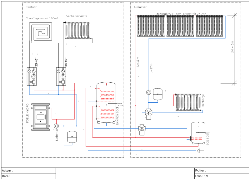

03/02/2023 : MAJ schéma cf post #3

- Schéma V1 ANNULER
- Schema.png (87.8 Kio) Vu 10172 fois

PS : je met à jour le croquis de mon post#1 certaine erreur ont été supprimée
A noter que les deux ne sont pas certifié drainback. J'ai pas mal cherché mais je n'ai pas trouver le "liste" de certifié drainback. Mon frère est en drainback sans antigel les tubes (fundiscount) ne se vident pas complètement (les courbes des température le confirme en restant pas mal de temps à 0° avant de passé sous 0°, le temps que l'eau gèle) mais il n'a pas eu de soucis. Reste à voir les résistances sous forte température en juillet !

Alors de mon point de vue le choix des capteurs et de la surface n'est pas judicieuse.
Autant de capteurs pour 200 ou 300 litres ca n'a pas de sens. Je sais vous allez choisir peut etre de l'auto vidange donc a priori pas de probleme de surchauffe mais quel interet d'etre autant surdimensionné si ce n'est de chercher a dépenser plus et de chercher les problemes ?
SI vous ne faites finalement pas d'auto vidange mais de la décharge c'est évidemment pire et vu la puissance des capteurs a tube, ce n'est meme pas certain que ca arrive a passer la puissance.
Enfin avec 23° de pente oubliez de faire du chauffage ... vous allez essentiellement produire en été !
Quand au capteurs a tubes, ils n'ont pas vraiment d'interet si ce n'est de s'embeter la vie a les gérer, a payer plus chere et à prendre une technologie pas réparable et plus sensible à la grele notamment !
Bref pour moi, il y a un manque de connaissance sur le CESI et le dimensionnement et c'est par la qu'il faut commencer
En gros si vous avez 200L, 1 seul capteur plan de 2m² va suffire. Le mieux etant de le poser au sol si possible :plus simple, mieux incliné, moins chere, facile a intervenir dessus.
Voila pour mon avis ... perso
- Messages : 2846
Re: [Avis] ECS solaire + appoint chauffage sur installation poêle hydro
Bjr,
Pour faire du chauffage solaire il faut au minimum 45° d'inclinaison, l'optimum étant vers 55-60 deg.
Et pour les tube attention à la surchauffe en été. Je ne suis pas sûr qu'il soit auto-vidangeable.
Et surtout attention à la neige + gel en hiver. En effet la neige se coince entre les tubes et lorsqu'il gèle fort le lendemain la neige gonfle et casse es tubes.
J'ai eu plusieurs retours de ce type à une époque ou j'avais une petite annonce sur leboncoin pou des tubes de panneaux solaire.
Donc en conclusion: 2 ou 4m2 de capteurs plans en auto-vidangeable uniquement pour l'ECS
Tout pareil qu'Eric.

- En façade au 1er mais avec l'orientation sud-est ou sud-ouest le rendement n'est pas bon et encore moins bon quand on prend en compte les arbres (mais esthétiquement parlant après quelque rendu 3d c'est très sympa).
Concernant les capteurs à tubes VS plans suite à mes réflexions / recherche / calculs
- Rendement : kifikif selon les scénarios (deltaT, ensoleillement) avantages au plan ou au tube. (Par-contre de nombreuses ressources sur le site d'apper compare le rendement quand le soleil est bien en face uniquement ! Elles négligent l'angle sur l'azimut qui favorise plutôt les tubes)
- Pose : Gros avantage sur les tubes car monter des panneaux de 45kg sur la toiture je ne me sent pas trop
- Drainback : mon toit est tout petit ! avec des panneau plan type tinox GM la sortie basse en plus basse que la pannes sablières donc drainback impossible. Par contre j'ai peur que le revêtement sélectif des tubes "brûle" lors des surchauffe des panneaux "vide". Les panneaux fundiscount n'ont aucune certification idem pour ceux de l'édifices de ce coté et je ne trouve aucun panneau sous-vide certifié).
- Pays d'origine : avantage très claire au plans.
Thierry, Pour la neige qui gèle entre les tubes quelle altitude ? quelle régions ? Je suis au pied du jura coté français vers genève (suisse) ces derniers hivers quand on à eu 5 cm de neige on était content donc pas trop inquiet
Reste la question de la surface. Mais sur le coût total de l'installation, avec une ballon tampon pour le chauffage déjà installé le surcoût ne me semble pas trop important pour un truc peu rentable. Et en hiver je chaufferai le bas du ballon tampon très souvent en dessous de 30° en priorité de l'ECS donc meilleur rendement !
A noter que j'ai déposé mon dossier d'autorisation de travaux en mairie en début de semaine juste après vos messages (mais sans les avoir vu)

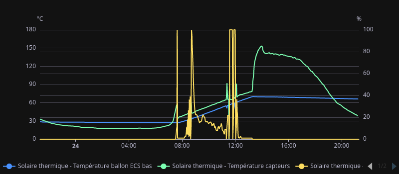

La gestion du circulateur est du diy (arduino mega code maison) encore en phase de test. Le système est pour l'instant coupé quand je suis absent mais weekend passé j'ai chauffé les 300l de 27 à 70° en 5h30 heures (avec quelque petit tirage d'eau chaude durant la chauffe). Aucun tube n'était isolé. Comme vous pouvez le voir la régulation de la pompe (courbe jaune) n'était pas encore au point.
