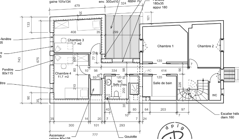

Pour le moment, je laisse tomber le gaz, il ne reste que pour la cuisson, et j(ouvre et ferme à chaque utilisation.
j'ai donc acheté pour 1340€ deux clims réversibles air/air une de 2500 que ne sais pas encore où je vais la mettre, peut être dans le couloir du haut, j'(attends de voir comment se comporte la chaleur avec celle du bas) et une de 3400W pour chauffer l'entrée de la maison.
en parallèle, isolation deuxième étage et sous sol, puis mettre les PV sur le toit.
olivier
merci pour tous vos conseils et réflexions...
olivier
- Le premier etage, voir si je mets le module 2500W au dessus de celui du Rdc ou si je l'utilise pour une chambre.
- plan etage pour clim.png (99.19 Kio) Vu 7170 fois
- le RdC
- plan RDC pour clim1.png (95.5 Kio) Vu 7170 fois

C'est là où la chaleur sera la plus utile !
A priori, pour l'étage, dans le haut de la cage d'escalier...
(en passant, en quoi est construit l'escalier ?)
