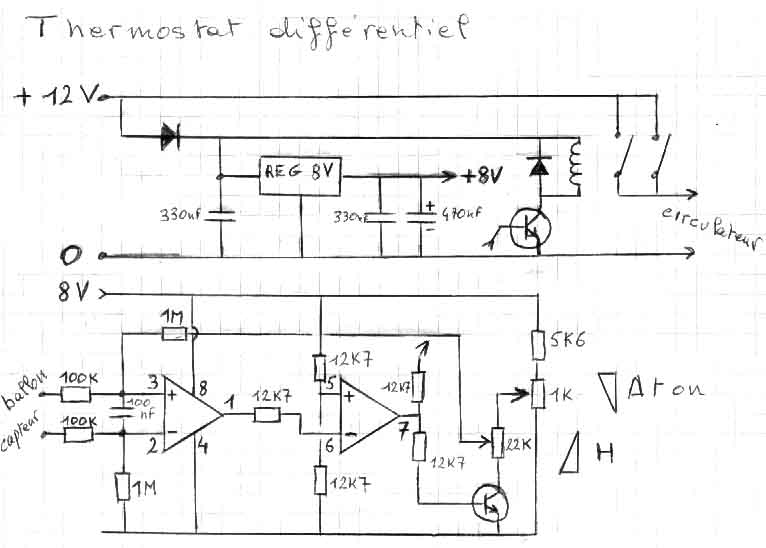

Un ami m'a demandé un thermostat différentiel comme le minisun. Comme je ne disposait pas de sonde KTY et de LM 311, je me suis rabattu sur des LM35 et un double ampli op LM358N.
Le schéma parait plus compliqué mais les 2 amplis op sont dans le même boitier.
On peut avoir une idée des températures des sondes en mesurant la tension délivrée par celles-ci: 10 mV par °C.
Avec la résistance de 5.6 K, l'écart possible de température monte à 12 °C et quelques. Si on veut revenir à 10 °C max comme pour le minisun, il faut mettre une 10 K.
Pourquoi un tas de 12.7 K ? Parce que j'en ai plein en stock; des 10, 12 ou 15 K feraient parfaitement l'affaire.
Le principe des réglages est identique à celui du minisun.
Il n'y a pas d'alimentation secteur car le montage est destiné à être branché sur une batterie 12 V et un circulateur en continu. EDF a oublié des coins en Mayenne profonde...
