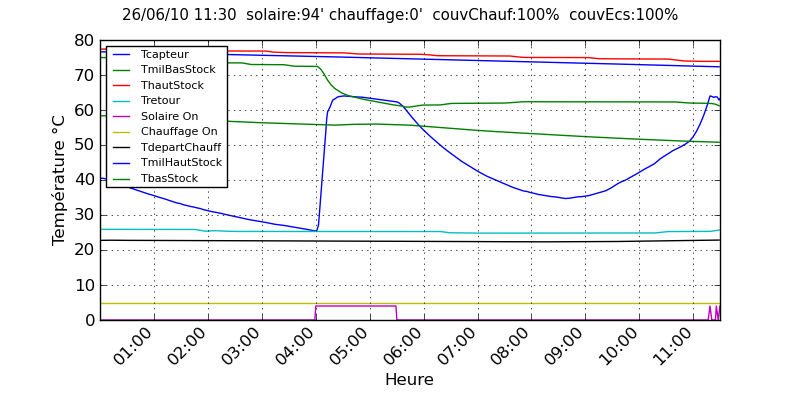

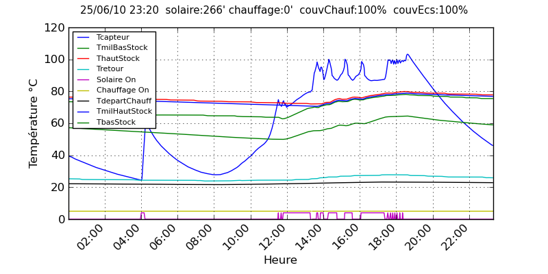

Normalement quand la sonde serpentin atteint 70°C, je gère la surchauffe :
- je n'enclenche le solaire que quand les capteurs sont à 100°C
- je l'arrête quand les capteurs sont redescendus à 90°C
Météo France prévoit une dégradation à partir de demain : gris et pluie et baisse de température de plusieurs degrés.
Donc je laisse le stock se remplir à bloc.
Ce week-end, besoin de chauffage à venir. C'est pas encore l'été dans le grand nord...

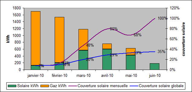

Le retour des mesures détaillées que je fais, c'est que vers chez nous, on gagne son année solaire en mars, avril et mai (encore besoin de chauffage, et le soleil arrive, enfin)
On le voit bien sur le graphe joint (où on voit aussi la couverture solaire d'avril a été meilleure que celle de mai)
Détails là : http://solarihome.perso.sfr.fr/statsAnnee.html
Dans le sud, c'est plutôt de janvier à mars (hivers beaucoup plus ensoleillés, et besoin de chauffage réduit au printemps).

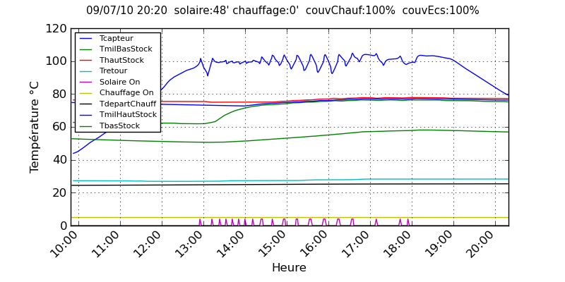

La surchauffe estivale est gérée par plusieurs mesures :
- ombres portées d'arbres fruitiers (donc caduques)
- mise en vitesse 1 du circulateur pour augmenter les températures de fonctionnement, et donc les pertes thermiques
- fonctionnement réservé au refroidissement des capteurs quand le stock est à 80% "plein"
- refroidissement nocturne si nécessaire
- (et fientes d'oiseaux sur les tubes à l'époque des cerises)
Les capteurs étant au sol, il est encore possible d'en masquer une partie.

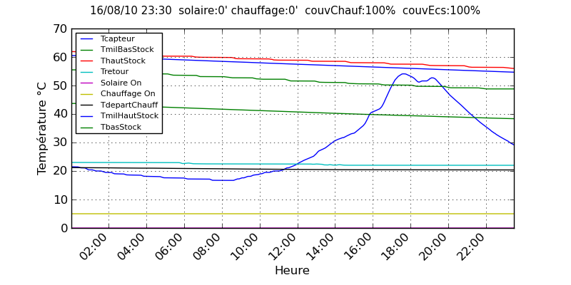

La régulation de la surchauffe n'a pas été sollicitée depuis mi-juillet, on collecte quelques kWh par jour, ça compense juste la consommation.
On vient d'avoir 2 jours avec des DJU positifs (température moyenne de la journée < 18°C) en août.
