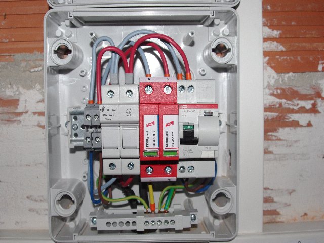

En attendant je me pose deux questions sur le branchement effectué. Sur le boitier AC l'onduleur est branché à la partie inférieure du différentiel 30mA (sur la droite de la photo donc) et le compteur de production EDF sur le bornier de gauche sur la photo. Pourquoi brancher dans ce sens et pas l'inverse ?
Enfin, comment agissent les deux fusibles (en gris clair sur la photo) car on voit clairement sur le dessus de la photo un branchement en parrallèle entre le bornier de gauche (le compteur EDF donc) et le différentiel (l'onduleur). Si on enlève les fusibles le courant continue à passer entre le compteur et l'onduleur ? Je dis une bétise ? Dans ce cas à quoi servent les fusibles et les deux composants rouges?
Philippe.
voici les dernières nouvelles du front.
Normalement EDF vient demain pour finaliser le branchement....
Je touche du bois et j'attends demain pour finaliser le compte rendu de mon installation afin de pouvoir aider certains dans cette jungle du solaire photovoltaique.

bonjour est tu sur que le compteur erdf soit relie a gauche il devrait etre a droite , a part les fusibles dont je ne vois pas l'utilitee , ils sont en serie avec le differentiel, sinon la section des cables de liaison differentiel compteur me parait un peut faible , du 2,5 carre si je juge bien , chez moi c'est du 10 carre , mais verifie bien je pense que tu inverse les entrees ,sinon c'est que ton electro ne vois pas clair
cordialement patrick

je confirme, compteur EDF relié à gauche et onduler relié à droite !!!
c'est une erreur de branchement ? C'est non conforme, potentiellement dangereux ?
Concernant mon électricien je ne suis pas certain de sa bonne vue, pour ne pas dire de ses compétences en photovoltaîque...
Le plus fort quand meme c'est que le consuel aprés ouverture des boitiers n'a pas bronché...
Le concernant je m'interroge aussi. Pour la petite anecdote et ne pouvant pas etre présent pour sa visite j'avais laissé à mon père une pochette de 10 autocollants divers et variés concernant la signalisation des installations photovoltaîques. Ainsi il suffisait éventuellement de rajouter un ou deux autocollant pour eviter une non conformité... Vous savez quoi ? Il les a TOUS collés, il en a mis partout, meme sur le compteur de production EDF !!!
Alors maintenant que dois je faire ? J'inverse les branchements droite-gauche sur le boitier AC ? Je remplace mon cable entre le boitier AC et le compteur EDF (les deux éléments sont distants de 0.4 m !) ?
Merci de vos avis, Philippe.

bonjour verifie ,sur le cote ou a l'arriere de ton differentiel il y as un schema de raccordement , prevoir une bonne vue ou une loupe c'est souvent microscopique tu verra bien le sens de fonctionnement , on ne sait jamais avec le materiel chinois a presque cent pour cent actuellement , ca fonctionne peut etre a l'envers
ps l'employe du consuel ne connait pas forcement quelque chose , il verifie certains points de donformite , c'est partout pareil , j'ai un appareil a presion controlee pour dormir afin de remedier aux apnees du someil , hier j'avais la visite du technicien qui controle le bon deroulement des operations , et bien c'etait une infirmiere qui ne savait pas faire fonctionner son ordi portable , elle est arrivee avec un telephone portable vide un ordi vide elle as branche tout ca sur le secteur puis s'est battu avec son ordi pendant une demi heure , avant de me dire je ne fais pas ca habituellement je suis infirmiere je vous enverrai un collegue , en plus elle avait un accessoire der rechange pour moi mais pas de la bonne taille , donc le technicien etait en fait une infirmiere , je me mefierais la prochaine fois que j'ais une prise de sang a faire que ce ne soit pas un informaticien ou autre qui depanne le cabinet d'infirmieres

A moins de nouveau matériel dont j'ignorerais l'existence, tout disjoncteur marche dans les deux sens : on contrôle juste l'intensité qui passe dedans
... tout différentiel aussi : on compare ce qui rentre et ce qui sort.
Les entrées par le bas sont autorisées par la C1500 mais doivent être expressément signalées.
La convention étant d'entrer par la haut, si un électricien lambda arrive sur l'installation, il doit être averti de l'inversion.
Rentrer par le bas simplifie parfois le câblage ... perso je préfère m'en tenir à la convention, on ne se fait chier qu'une fois et ça peut éviter des risques
Pour ce qui est du consuel qui ne connaîtrait pas son boulot, j'ai quand même de gros doutes.
De toute façon, je te déconseille fortement de toucher à quoi que ce soit après sa visite.
EDF te raccordera au vu du consuel positif, trois cas peuvent se présenter :
1- EDF détecte une anomalie, la signale ... ça discute, ils se mettent d'accord et trouve la solution
2- EDF ne détecte rien, branche et ça fume si anomalie. Le consuel devra s'expliquer, procédure ... tu trinques en terme de service mais pas en responsabilité
3- Idem 2 mais tu es intervenu. Le consuel le verra (peut-être) et te rejettera la responsabilité.
