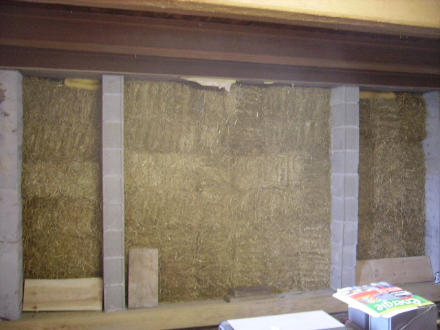

youn260
Messages : 798
Localisation : pontrieux 22
Message par youn260 »
je suis le post depuis le début mais j'ai pas relu
personne n'a essayé mais je fais une proposition paille thermitch m'a tout l'air
d'un type démerde
fermettes de 15cm(épaisseur de l'isolant)sur 4 en vertical sur la façade a isoler
tous les 60cm ou plus pour recevoir le pare vapeur et le bardage bois
insuflation de paille broyée au broyeur souffleur de feuilles(comme pour de la ouate)
si le bardage est horizontal possibilité de monter au fur et a mesure
la paille étant moins chère que la ouate
maintenant voir pour le pouvoir isolant
ceci est une proposition a discuter
photo de ma chambre pignon de 90cm reste plus qu'a cacher la paille par une bibliothèque en bois massif

Aïe !!! dommage les ponts thermiques béton :sad:
Tu pouvais pas en poteaux bois ?
Pour l'idée de la paille broyée, plusieurs questions se posent :
- a t'on ainsi le même lambda qu'en botte .
- si c'est oui : 15cm contre 35 c'est autant moins de performance
- résistance au feu ... je pense nulle ... à moins de tasser comme un ... piston de botteleuse
Bref l'idée est séduisant pour qui a un espace réduit mais c'est surtout le dernier point qui risque de mettre le brin ;-)

youn260
Messages : 798
c'est le pignon de la maison 1m a la base
il menaçait de tomber
je l'ai remonté en parpaing
les deux piliers c'est la largeur de la cheminée au dessus du toit
j'avais pas pensé aux ponts thermiques A terme j'allonge la maison donc moins de soucis
sur les vielles maisons y en a partout(des ponts)
pour la tienne il faut mettre les bottes a plat(tu peux aussi descendre le pignon avant!!!!!!!)
la paille en bout qui est la plus isolante
le pignon fera pas beaucoup plus d'un mètre c'est gérable et y aura pas de ponts thermiques c'est sur
la paille il faut la couper en petit morceaux avec une ensileuse pas la défibrer
on peut mettre 20 ou 30cm si on veut
c'est plus simple botte entière
c'est toujours une affaire de compromis
longueur 65/70cm
largeur 45
épaisseur 35
thermitch

youn260
Messages : 798
je savais pas. c'est pourtant pas faute d'avoir fouillé partout sur le web:je suis pas tombé dessus! :twisted:
c'est dommage; j'ai pris du mal pour les mettre a plat alors que j'avais la place pour mettre deux couches sur le champs
conclusion
c'est toujours instructif de se mèler des problèmes que les autres ont a résoudre on y apprend toujours quelle que chose
j'ai pris du mal pour concevoir une bibliothèque pour cacher les piliers
en mettant une double couche de paille tout arrive a fleur je pouvais mème mettre du placo
pour ton mur extérieur c'est certain des bottes sur le champs plus le bardage
ça fait moins de 40cm plus l'épaisseur du mur 60
fixer les ouvertures sur le mur coté externe
par contre virer tout le doublage interne
c'est pas obligé de faire tout tout de suite on peut prendre son temps
il y aura toujours des ponts thermiques dans les angles
