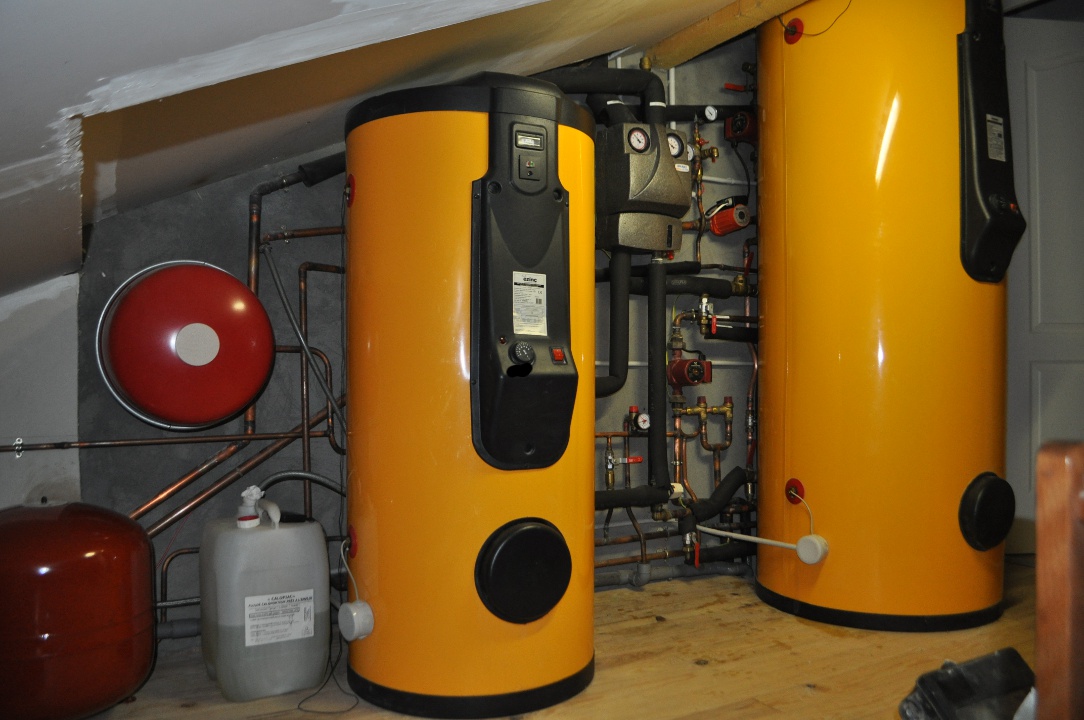

une photo du montage serait en effet salutaire, est il posé au sol? raccord en bas ou en haut ? Toujours le même fournisseur?
- bascou
- Messages : 19
- Enregistré le : mer. déc. 13, 2006 0:23 am
- Localisation : 64120 arraute charritte
Le vase est posé au sol, le raccord de l'ancien était situé sur le desuus, le nouveau l'a sur le coté. Il est de marque gitral (cool, c'est passé en garantie..).
Je n'arrive pas a poster mes photos, trop lourdes.., si vs avez des conseils, j'suis preneur.
Le vase se situe à environ 2m du module comprenant le circulateur, la soupape, et les vannes thermometre.Il est branché juste avant la soupape.
Le vase est posé au sol, point de corrosion en dessous;
C'est bien le point de contact avec le sol qui se perce?
Si c'est le cas, peut être un phénomène d'électrolyse à cet endroit, je commencerai par l'isoler du sol avec une plaque de caoutchouc!
Une bien belle installation.
