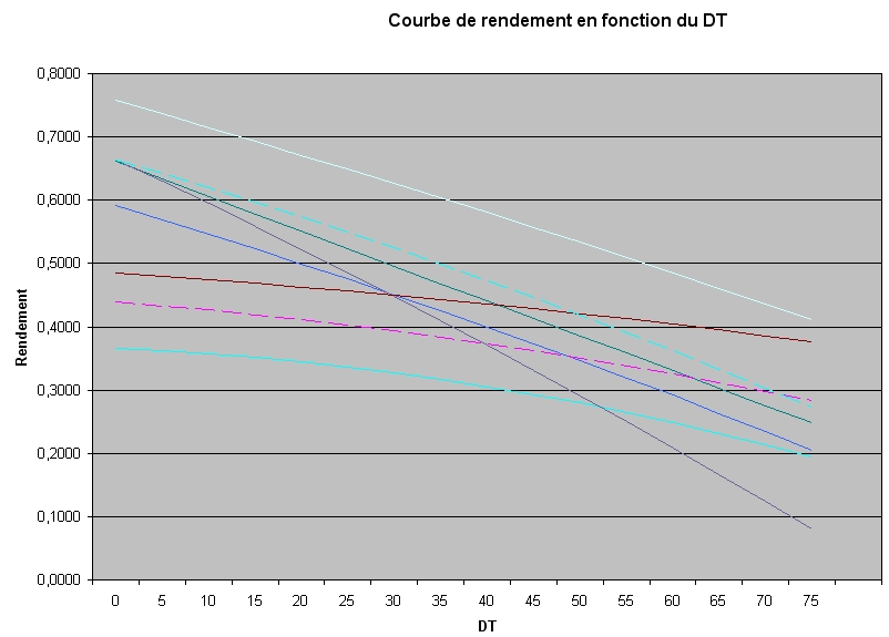

est intéressant car il démontre en pratique les différences de comportement des 2 technologies: à surface hors tt égale les tubes sont très pénalisés à basse température par leur faible surface de captage (absorbeur) , étant très isolés (bcp mieux que les plans) ils se rattrapent à DT (Delta T entre la temp moyenne ds le capteur et dehors) élevé.
Mais là encore, il y a capteur et capteur, voir graphe ci-dessous.
le plus mauvais des capteurs tubes ne rattrape jamais le meilleur des capteurs plans dans nos plages d'utilisation (la courbe la plus haute avec la courbe la plus basse)
(pour mémoire, les capteurs tubes ont des courbes bien plus horizontales, les capteurs plans bien plus verticales)
ce site nous montre tt ceci en direct; j'apprécie le souci de lebritish de ramener la performance à une surface d'entrée (hors tout) égale.

conclusion: J'ai regardé l'historique des perfo sur 1 an. Les mois d'hiver les tubes sont inf de 12 à 15% et en été de 30%. Ramené à la surface ben en été c'est tout pareil et en hiver les tubes sont un poil supérieur; CQFD ?
sur un an on a donc chez lui dans l'état de NY , incliné à 45 ° et orienté plein sud des performances similaires pour un chauffe-eau solaire.
Il aurait fait la même chose avec un plancher chauffant solaire direct, il aurait démontré la supériorité des plans (DT), sans même compter les problèmes d'occultation des capteurs tubes par la neige (étant bien mieux isolés , il restent sous la neige bien plus longtemps).

je poursuis mes recherches et j'ai trouvé les rapport d'essais des VITOSOL 200T et des SUNRAIN U-PIPE. :cool: Je les mets donc en pièce jointe.
J'ai aussi trouvé la methodo de l'essai c la norme EN 12975-2_2006 voir PJ la aussi.
Bon ben qu'est ce que l'on apprends ds tout ca
1- les essais sont fait à incidence normale à la surface du capteur ds un premier tps
2- Après il est calculé un facteur d'angle d'incidence dans 2 plans perpendiculaires à la surface du capteur. A ben tiens en voilà une info qu'elle est bonne !
Du coup je peux comparer mes 2 capteurs. Je reporte tout a une surface hors tout identique.
1- On voit alors que les VITOSOL 200T ont un rendement de 15 à 20% superieurs aux SUNRAIN U-PIPE avec un angle d'incidence nul.
Etant donné le rapport de prix de 1 pour 2 (pr une surface hors tout identique) on peut déjà ce dire que c'est cher payer pour 20% de perfo en plus.
2- influence de l'angle d'incidence ? là on s'apercoit que les SUNRAIN sont avantagés car grace à l'absorbeur cylindrique et non pas plan comme les VITOSOL lorsque l'angle d'incidence augmente par rapport à l'axe du tube alors le facteur d'incidence K θT est supérieur à 1 (jusqu'à 1.81). (voir p 48-49 de la procédure d'essai pr ceux qui suivent encore :smile: )
le K θL étant similaire entre les 2 capteurs.
conclusions: le Sunrain aura un meilleur rendement en hiver que en été comparé à lui même si on met les tubes // au faitage. :cool:
de plus il faut que je recalcule les puissances fournit par chaque capteur en fonction de l'incidence. Je ferais ca demain.
A demain donc pr le prochain épisode.
