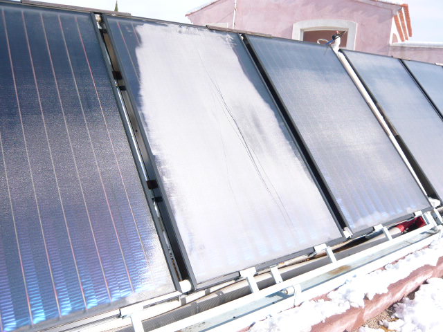

j'ai moi aussi un cas d'auto-vidange a probleme
j'ai conçu mon installation sur le principe guy delsol(la bulle),mais voila je n'ai jamais eu un fonctionnement fiable,beaucoup de temps pour chasser l'air en haut des 2 groupes de 2 capteurs et ensuite de façon aléatoire dans le temps et sur l'un ou l'autre des groupes de capteurs re formation d'une poche d'air qui conduit très vite a la surchauffe,tuyaux cu22 et per25 haut capteurs a 5m du circu wilo star rs30/6 j'ai cru résoudre le pb en ajoutant un autre circu samson sxm 32-50 mais cela n'a rien changé.
par contre mon install fonctionne sans pb avec le plein d'eau en legere pression 0,5 a 1 depuis environ 8 mois avec le circu wilo en vitesse 1
avec la période de froid j'ai voulu a nouveau essayé la version auto-vidange et
la j'ai gagné le 10 au soir a l’arrêt,les capteurs se sont vidés ,j'ai ouvert la vanne de purge pour voir ,plus d'eau, le 11 vers 10h30 départ du solaire et la je constate que le capteurs du milieu du groupe 2 et gelé,
a t-il gelé a cause d'un bouchon? d'un défaut ou du choque thermique ? je n'ai aucune idée??
ayant a subire une intervention chirurgicale je suis obligé de laisser cela en l’état pendant un moment et quand il sera possible je compte:
1- réparer ce capteurs et trouver la cause
2- démonter et remonter les capteurs avec raccords au loctite et jetons percés
3-envisager a partir de l'existant une modification pour obtenir un system
auto-vidange fiable

Une petite question, les histoires de jetons pour égaliser les débits ne seraient-ils pas un piège à eau? petites gouttes qui deviennent grandes une fois gelées??

Bonsoir ZEBRA3 et tous,
J'ai connu le phenomène de la poche d'air courant octobre de mémoire après avoir ajouté un nouveau capteur à l' ensemble sans avoir pu être présent au premier démarrage. (100°C sous polycarbonate ca creint)
Après vidange et équilibrage des débits, plus aucun problème depuis.
(J'ai une sonde sur chaque capteur principal (les 3 de 1,60 m2), ce qui me permet de régler le débit dans chaque élément en l'amenant à la même T° sous un même ensoleillement.)
Je pense donc que ton problème en autovidange était du à un mauvais équilibrage des capteurs.
Bon rétablissement et à bientot :cool:
PS: c'est une des conduites que l'on voit se gondoler dans son rail?

Message par pierrot900SS »
[quote="zebra3"]
pour moi cela est incompatible avec l'autovidange tel que les capteur sont
installés , il reste trop d'eau dans les collecteurs des capteurs .
pierre
