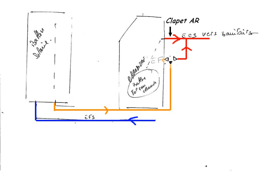

Ce que je veux faire c'est:
1) si la t° ballon>a chaudiere : alim efs du ballonavec retour chaud dans chaudiere pour complément.
2)si t°bal<T°chaud :alim efs directe de la chaudiere.
j'ai refait un petit schemas que je joins.
dans ce cas de figure faut-il rajouter un clapet a/r sur la sortie chaude du ballon avant connexion entrée froide chaudière.je ne pense pas mais mes compétences sont plus que limitées.
Je pensais aussi (c'est patrick07 qui m'en as donné l'idée lors d'une discussion ) faire une boucle de recirculation pour réchauffer (si T)bal>T° chaud)l'eau de la chaudiere pour éviter qu'elle se mette en route.
Quel type de circulateur faut-il?
Comment récupérer les données de temp de la chaudiere? on rajoute une sonde ou peut-on brancher la sonde sur le millenium?
Pour ce qui est de la vanne je pensais l'utiliser de la maniere suivante:
-entrée EFS par le raccord centrale avec les deux sorties en A ou B;ma concernait la sortie A qui a un passage de fluide infèrieur à la B donc problème supposé de débit.
Tu vois que les questions ne manquent pas. :-? :-?
En tous les cas c'est sympa d'aider les autres à progresser dans ce domaine.
Merci encore et bonne journée.
Christian

il vaut mieux je pense mettre un anti retour
il y aura certainement d'autres retours identiques
ce qui me gene toujours dans ce montage
c'est la longueur de la liaison
a chaque petits prélevements d'eau chaude si le tuyau est trop long
l'eau qui stagne dans le tuyau est refroidie et la chaudiére est obligeé de se mettre en route pour la réchauffer
il y a déja des pertes entre la chaudiere et le robinet
il faudrait que la liaison soit la plus courte possible et super isolée
pour que le systeme apporte un vrai plus

Pas de soucis,du moins je pense ;le ballon est à 1.50m de la chaudiere raccordé en 18mm (peu de volume),cela ne doit pas poser de pb d'autant qu'avec la boucle de recirculation que je n'ai pas figurée en fonctionnement tu ne peux que gagner en temp°.
