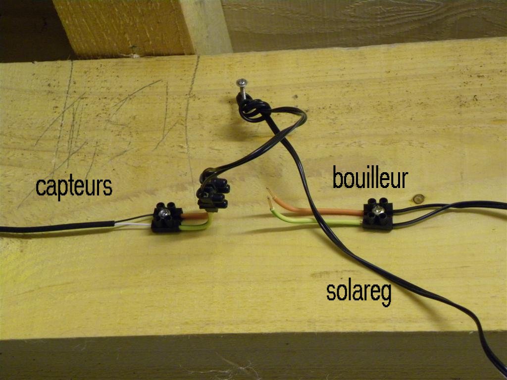

Je pense brancher 2 sondes sur la Solareg basic:
- le jour celle des capteurs solaires
- le soir ou lorsque nécessaire le jour celle du bouilleur de la cheminée.
Comme sur la photo, avec un commutateur.
Le delta T reste le même( 7°/3° )
Vu que les deux ne fonctionnent pas en même temps.
Bon il faut agir dessus quotidiennement, mais il y a peut-être moyen de mettre un commutateur avec une horloge.
A plus tard
Guy Catalo
