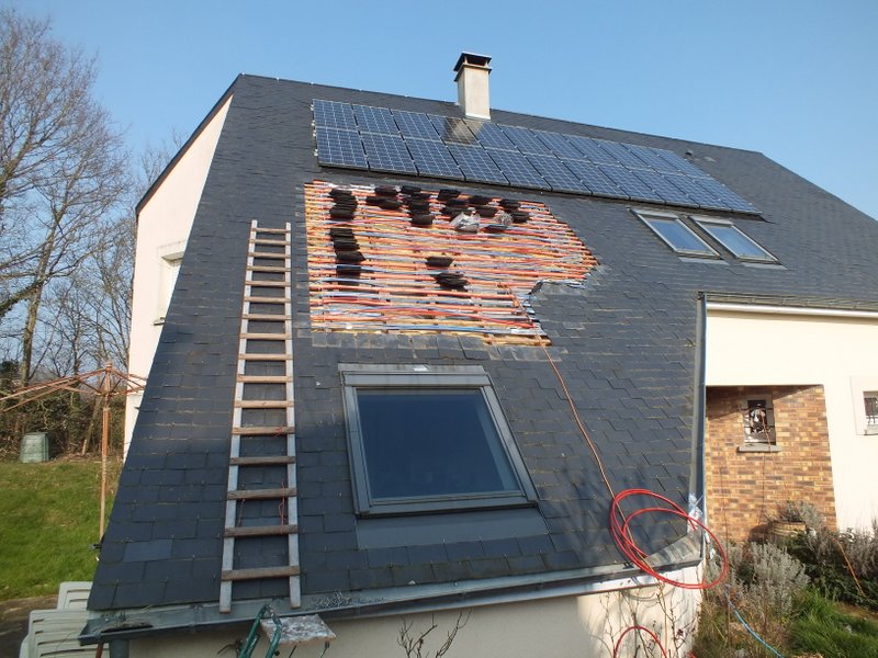

c'est presque fait. Manque plus que le polycarbonate.
Gros stress le week-end dernier, la météo était favorable mais cela m'a pris 4 jours durant lesquels la maison n'était pas hors d'eau.
Cela reste un travail très technique, le PER a tendance à faire des noeuds si on va trop vite, et quand on n'est pas du métier travailler en hauteur n'est pas simple.
Je suis bien content que ce soit fini.
J'ai mis en eau ce jour. Le soleil est arrivé timidement vers 13h00, il a bien brillé entre 13h30 et 14h30 puis c'était couvert. Mes 300 litres d'eau ont pris presque 15°, cela fait 10 kW, c'est prometteur. [font=Arial]--> correction suite remarque Youn260 : cela fait 5.23 kWh [/font]
J'ai fait quelques relevés (heure / ardoise à l'ombre / ardoise au soleil / ardoise sous polycarbonate ):
13h00 / 20 / 27 / 31
13h30 / 17 / 23 /32
14h00 / 20 / 44 / 60
14h15 / 19 / 47 / 64
15h00 / 18 / 32 / 52
16h15 / 13 / 19 / 36
Le polycarbonate amplifie bien la température. J'ai remarqué une déformation de la plaque lorsquelle chauffe: la face interne se dilate. Pb à gérer, peut-être en faisant des entailles sur faces internes.
Reste à confectionner le panneau 3x3 en polycarbonate et venir le superposer sur ce nouveau réseau. Fixation sur le pourtour aux crochets d'ardoises, sans doute par des colliers.

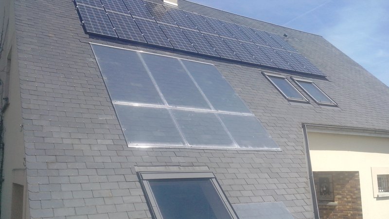

L'installation est maintenant stabilisée (voir photo), reste juste à valider les réglages.
1 er jour de beau temps en ce 14 avril, grand soleil, température estivale mais beaucoup de vent.
Mes 300 litres d'eau sont ce soir à 53°, j'espérais atteindre 60, je suis un peu déçu.
Grace à l'effet de serre, j'ai enfin obtenu une température ballon supérieure à celle de l'ardoise (voir graphe).
Avant cette nouvelle installation, la température ballon était 10 à 15° en dessous de celle de l'ardoise.
Cette fois je suis quelques degré au dessus.
Si cela ce confirme j'aurais de l'eau à 80° lorsque le soleil sera plus chaud, et cela me va bien avec ma tuyauterie en PER.
