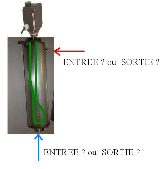

Sinon, j'ai recu mou fourreau pour y caller ma resistance,voir piece joint, mais qu'elle est l'entrée et la sortie???

alors je pense que cest comme ca....
oui ou non?

Alors pas d'avis?
py73
Messages : 254
Message par py73 »
Salut Ludocool33, tous,
vu le volume du fourreau, je pense que tu peux le raccorder comme ça t'arrange !
C'est pas dans ce volume que ça va stratifier ...
Donc, pour moi, il's up to you !
Pierre-Yves

Dans la direction de vos flèches entrée d'eau régime turbulant, sortie régime laminaire , cela peut servir de chambre de dégazage
