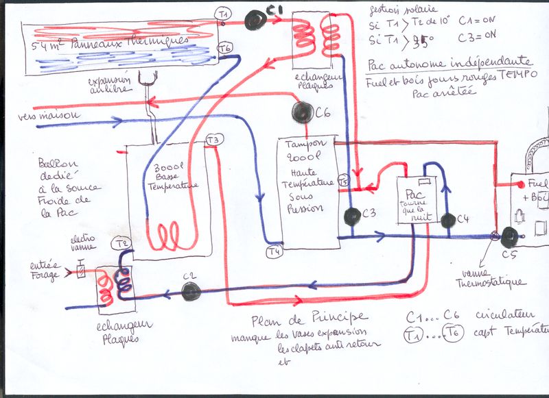

De toutes les façons, la température du fluide qui va des capteurs vers le stock est élevée au moment de la mise en circulation, mais il est rapidement remplacé par le fluide qui revient du puits, qui lui est à basse température. L'exigence de tenue en température n'est donc que transitoire.
Sur mon schéma, les connexions en PE-RT sont de couleur verte.

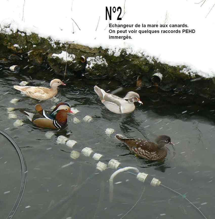

Ton installation fait baisser la température de la marre. Est ce que cela ne pose pas un problèmes pour tes poissons, grenouilles, crapauds et autre animaux?[/quote]
Par grand froid, les canards viennent dans la mare pour se réchauffer. (voir photo)
J'aurai une approche différente de problème: il me semble que l'objectif ne doit pas être de faire un stockage intersaisonnier.
C'est peut être un a-priori personnel erroné, mais il me semble qu'un meilleur objectif serait de régénérer le sous-sol toute l'année, y compris avec le soleil de janvier quand il est palot. Produire de la chaleur à 10°C c'est facile, avec une plus petite surface de capteur que tu as prévue. Ce qui évite les surchauffes estivales.
Tel que je comprends ton schéma tu as 2 installations qui se font concurrence (PAC et solaire), utilisant des boucles différente dans les sondes. Le solaire peut difficilement être suffisant pour passer l’hiver sans la PAC. Alors, au lieu de se faire concurrence, ne peuvent-elles travailler ensemble?
Si c'était moi, je raccorderai les sondes et les capteurs solaire en série sur le circuit évapo. La chaleur des capteurs serait ainsi exploitée par la PAC avant qu'elle ne soit enterrée. Ainsi, même si les capteurs ne produisent que du 0/10°C par temps couvert, le COP de la PAC est augmenté de 1.
Si la temp l'eau dans mon puits descend trop j'ai la possibilité de la pomper et de la rejeter dans un autre puits 15m plus loin. Cela communique bien entre les 2 puits.

[quote="jypou"]J'aurai une approche différente de problème: il me semble que l'objectif ne doit pas être de faire un stockage intersaisonnier.[/quote]
Sous nos climats, il me semble que l'on s'approche de la limite théorique possible avec le solaire en direct. En revanche, il y a une grande marge de progrès possible dans le stockage. Dans la réalisation Canadienne, les calories sont stockées dans la terre à 80°. On est loin du compte chez nous. Je ne comprends pas l’absence de recherches dans cette voie. Y- aurait-il des lobbies ?
[referp=91183;quote="jypou"] Ce qui évite les surchauffes estivales.@+[/quote]
Je n'ai absolument pas de problème de surchauffe. Dès que le ballon tampon a fait le plein de calories, toutes les autres calories solaires excédentaires sont envoyées dans le puits. Cela évite entre autres la dégradation des capteurs et du fluide géothermique.
[referp=91183;quote="jypou"]Tel que je comprends ton schéma tu as 2 installations qui se font concurrence (PAC et solaire), utilisant des boucles différente dans les sondes. Le solaire peut difficilement être suffisant pour passer l’hiver sans la PAC. Alors, au lieu de se faire concurrence, ne peuvent-elles travailler ensemble?[/quote]
Non seulement elles ne se font pas concurrence, mais elles se complètent. Je dirais même plus, elles travaillent en symbiose.
[referp=91183;quote="jypou"]Ainsi, même si les capteurs ne produisent que du 0/10°C par temps couvert, le COP de la PAC est augmenté de 1.[/quote]
0/10°, C'est déjà en dessous de la temp. des puits.

En bien plus petit, j'utilise une solution relativement similaire d'un tuyau PER multicouche 12/16 de 100m de long AR, enterré à -2m, qui fait une boucle d'eau qui passe par :
- l'échangeur d'une mini PAC (1kW puisé à la source froide)
- un récupérateur de chaleur (Air-eau bricolé) sur l'air extrait de ma maison.
L'objectif est de maintenir la boucle la moins froide possible pour augmenter le COP (autour de 5.5 pour 10->6°C/26->32°C, hors auxiliaires) et surtout hors gel car c'est de l'eau qui circule !!

[quote="youn260"]bonjour
je m'invite car le post m'intéresse..
et je voulais surtout utilisé la chaleur de mes 60m² comprise entre 10 et 25°
inutilisable pour le chauffage au lieu de pomper dans la nappe[/quote]
Je viens de regarder ton schéma.
60m² ! ça fait du monde !
En théorie la PAC est l'outil idéal pour utiliser les calories entre 10 et 25°. Le problème c'est de quantifier ces calories et de les stocker. Ce genre de calcul est sans doute faisable car tu connais tous les paramètres : volume des cuves, isolation éventuelle, puissance des échangeurs, surface des capteurs..
Dans mon cas j'envisage de stocker dans la terre, et les paramètres sont plus compliqués à évaluer.
Tu devrais suivre les posts de "Fidèle castor" sur ce forum qui est aussi confronté à un problème de stockage solaire en cuve à utiliser par PAC.
