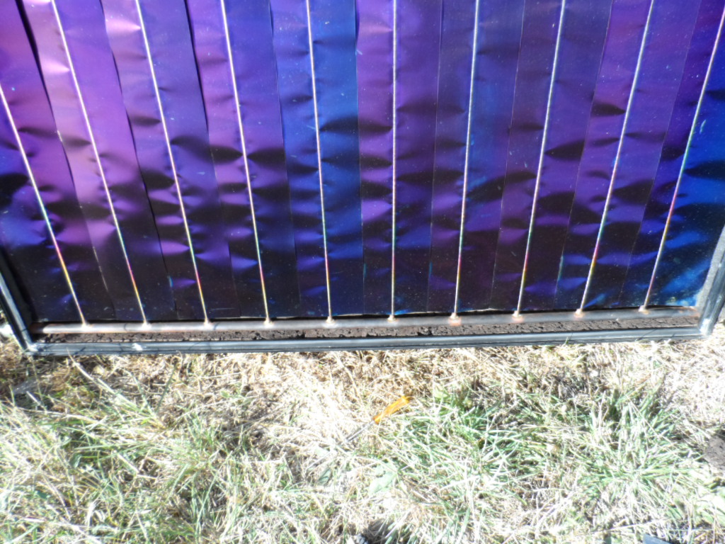

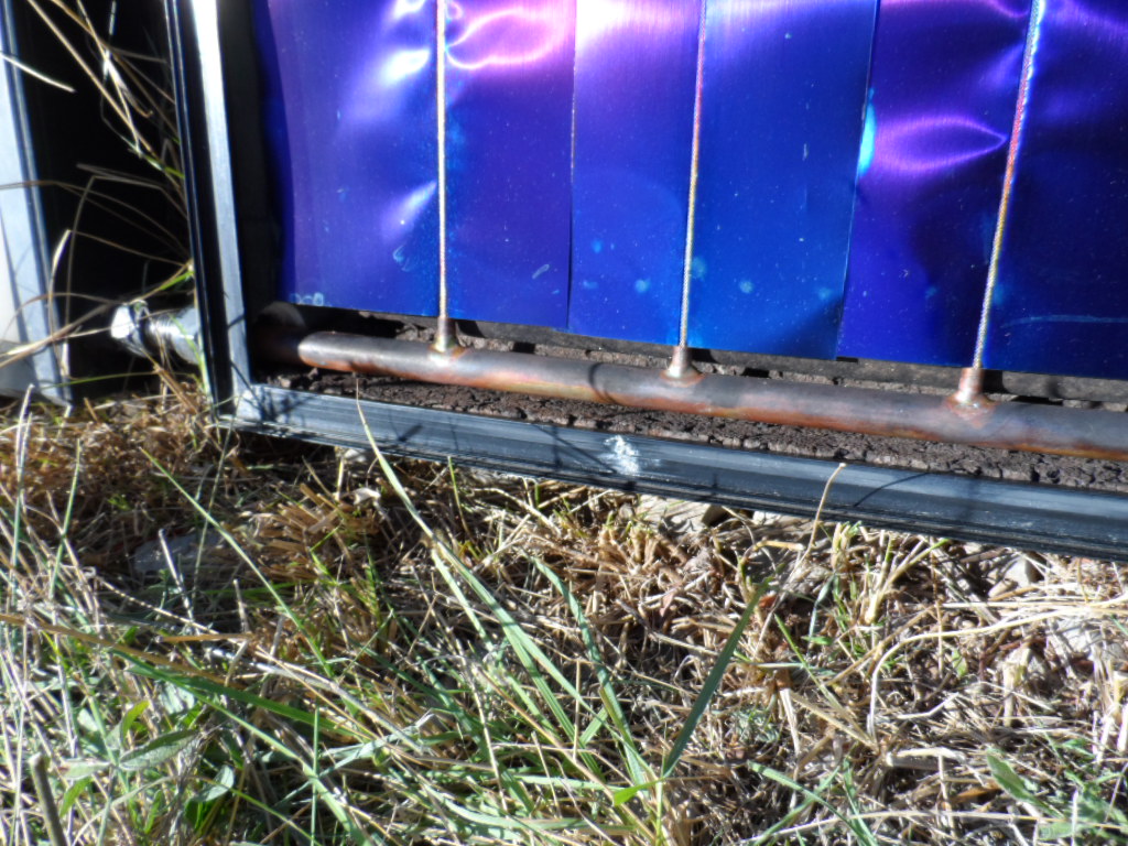

Juste deux photos, la suite un peu plus tard :roll:

... Les explications donc:
J'ai trouvé du liège en panneau en 20mm à 10kms de chez moi.
J'ai donc viré la LDV du bas du panneau, remonté celle du fond sur 4/5cms au niveau du bas des ailettes d'absorbeur. L'espace à combler est de 6cms au bas du panneau, 4cms au fond, sur 1,2m de largeur.
Le plus difficile était de passer le liège entre le tube de collecteur et le cadre du panneau, l'écartement n'est que de 1,5cm à cet endroit mais en appuyant légèrement au milieu de ce tube ça passe.
J'ai donc découpé 5 bandes de 4x50cms de large dans mon panneau de liège. Les 2 premières sont rentrées au milieu puis tournées de 90° pour aller au fond du panneau, elles remplacent la LDV du fond que j'ai remontée, puis poussées sur les côtés, une à droite, une à gauche. Mêmes opérations pour le bout central de 20cms.
Et on recommence pour l'habillage du bas, la rotation en moins.
Pour 8€ j'ai largement de quoi faire mes 6 capteurs et ce qu'il me reste va sûrement faire le bonheur d'un futur petit four solaire... :icecream:
Je ferais une fiche avec plus de photos détaillées de tout ça quand j’attaquerais les autres capteurs...
