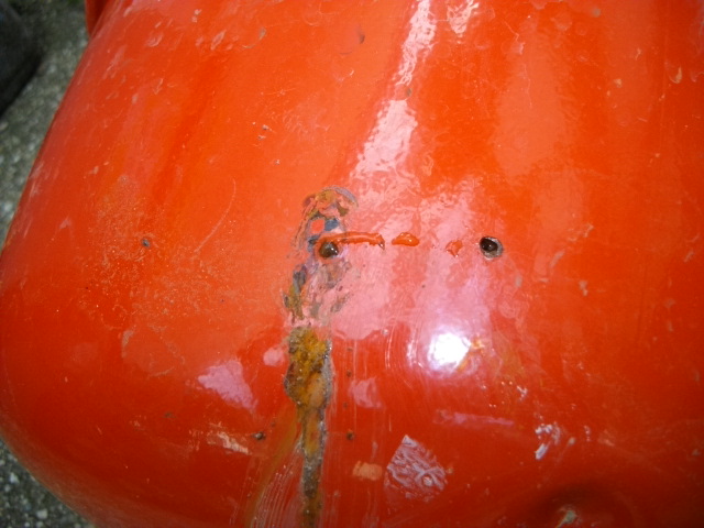

voici la photo, impatients que vous êtes !
Pour info , c'est donc le vase sanitaire, sauf que, quand je l'ai posé, personne ne m'avait dit qu'il fallait qu'il soit blanc, j'ai mis un vase normal, pas acheté n'importe où mais chez un grossiste du groupe Prolians, comme quoi ça sert pas à grand chose de payer plus cher. Le trou est gros comme une aiguille à tricoter et ça allait percer aussi à côté

Bon, je vais surement dire une c...erie, mais vu l'emplacement, la corrosion vient du vase, mais dans la partie "sèche" c'est-a-dire que normalement il ne devrait pas y avoir d'eau à cet endroit (d'ailleurs il ne doit pas y avoir d'eau nulle part sauf DANS la vessie !!).
Alors une raison que je vois, c'est que le vase a été gonflé avec de l'air humide.
Ensuite, c'est que la vessie fuie ou qu'elle est poreuse.
Hervé

Pour le vase le montage , la valve à air au dessus ?
Il me semble qu'il sont livré azote R ( déshydraté )

Salut tous,
Perso, j'ouvrai bien le vase pour voir si la vessie était poreuse car je ne peux pas croire que ce soit avec l'air qu'on a introduit juste pour le gonflage... sinon si c'est le cas, faut qu'on aille tous se cherche notre petite réserve d'azote...
Sinon, il me semblait avoir déjà ouvert un vase blanc et être tombé sur un simple vase acier... donc je suis allé chercher un peu sur le net et rien de spécial par exemple sur les vases eau potable chez flamco :
"Les faces intérieures et extérieures des vases Airfix sont recouvertes d’une laque composite qui résiste à la corrosion, tant du côté demi-coque eau que du côté demi-coque azote, ce qui permet au vase Airfix de résister à la corrosion."
"Dans les autres vases, l’eau se trouve dans les membranes et elle n’entre donc pas en contact avec les parois du vase. Sur tous les vases pour eau potable, les membranes sont d’une composition telle qu’elles ne transmettent
ni odeur, ni couleur, ni goût à l’eau.
Je n'ai trouvé qu'un modèle de vase pour eau potable qui était émaillé
Une autre question à laquelle je n'ai pas la réponse : êtes vous sûr qu'un vase d'expansion blanc est systématiquement pour eau potable car les vases d'expansion solaire chez certaines marques sont blancs et d'autre part, j'ai déjà vu des rouges, des bleus et des blancs... et alors les bleus, ils correspondent à quoi ?
