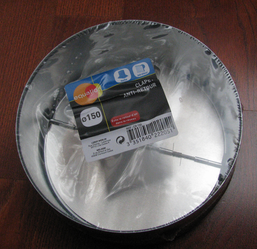

dans mon installation PV, chaque onduleur est installe dans une armoire alu comme sur la photo ci-dessous. Si en cette saison, la montee en temperature de l'armoire n'est pas un probleme, ca va le devenir au "bon temps".
Et donc, lors de la conception, j'ai prevu de l'hiver, la mise en place d'une ventilation sur le flanc gauche en point bas et flanc droit en point haut. Pour chacune de ces ventilations, j'ai prevu une petite casquette pour ne pas avoir de penetration d'eau lorsqu'il pleut et que le vent chasse de l'ouest (flanc droit) ainsi qu'un moustiquaire inox pour que l'armoire ne devienne pas un hotel a bestioles. Je comptais egalement faire un enregistrement temperature dans l'armoire afin de m'assurer que la ventilation "naturelle" par convection soit suffisante et si ce n'est pas le cas, y adjoindre un petit ventilo 230V a faible conso type "armoire informatique".
A revoir ce post avec la photo de ton clapet cylindrique, je me dis que c'est une solution qui s'adaperait parfaitement a mon cas de figure plutot que de m'obliger a "reinventer" un clapet alu avec la casquette et tout et tout.
Peux-tu nous donner :
le diametre du clapet et sa longueur ? une vue en coupe peut-etre ?
Alu, tole galva ou inox ?
Ou trouves-tu ce type de clapet ? (jamais vu en magasin en Belgique)
Et si d'aventure, il me fallait un ventilo, je la jouerais de la meme facon que toi, c-a-d le Switch actionne par le verin. Pourquoi reinventer le "fil a couper le beurre" ... Les membres actifs de ce forum sont formidables, c'est d'ailleurs ce qui en fait un lieu si genial et si riche d'enseignement, merci Isabel

On peut trouver ces clapets anti-retour en différents diamètres (80mm , 100mm , 125mm ... 315mm, 400mm...etc)
En France ça se dégote facilement dans n'importe quel GSB.
un exemple ici : http://www.helios-fr.com/katalog/fr/pdf ... ersees.pdf

Bonjour Ramses , tous ,
comme viens de le préciser AD44 , on trouve facilement ces clapets anti-retour en GSB ( BR...Dé.., Wel..., LEr...Mer..) , dans des diamètres variés . J'ai trouvé facilement du diametre 125 et 150 mmm, tout acier . Juste veiller à mettre l'axe vertical , car le petit ressort de rappel n'a pas la force de soulever les 1/2 volets dans une autre position !Pour de l'air froid , il existe des modèles en PVC je crois . Cordialement Guy
