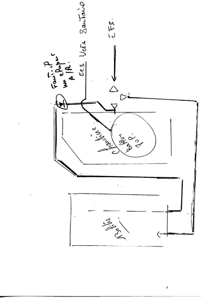

Bonjour tous.
En parcourant le site j'ai vu qu'un apperien avait utilisé des vannes de chez RGB sprl.
j'ai donc commandé une vanne DB-VZ3-15CA.
A l'observation de cette vanne je vois qu'une sortie est sous dimensionnée par rapport à l'autre (diametre inferieur).A<B
ON peut supposer que le débit sera diminué.
Compte tenu de mon schema, est-elle adaptée?
Je veux utiliser cette vanne pour mettre le ballon solaire en série sur le stock chaudiere en fonction de la température.
je joins la notice de la vanne.
mon tel si besoin par MP
merci d'avance de me donner quelques eclaircissements,je n'en ai jamais monté.

Bonsoir tous.
j'ai repris le post concernant les V3V.
Fotourefaire dit utiliser ce type de vanne en tout ou rien;ce qui me conviendrai.
Mais la question reste posée:pourquoi une difference de diametre sur les passages A et B.A est en 12 a vue de nez et B est en 16/18.
Je pense que si A est dirigé vers le ballon je n'aurai aucune pression.
J'avoue que j'ai du mal a saisir,votre aide sera la bienvenue.
cordialement
christian

- Messages : 1457
salut Christian
Je n'ai pas fait gaffe à cela, mais je regarderai dans la journée s'il m'en reste une en stock et je te dirai...
Par contre, je ne suis pas sûr d'avoir bien compris ce que tu veux faire et encore moins ton schéma (par exemple, ta v3v a 4 traits ?):
1- ta v3v tu veux la mettre à la sortie ECS de ta chaudière pour partir directement vers le réseau ECS ou bien entrer dans ton ballon solaire
ou bien
2- ta v3v va servir à utiliser directement l'ECS du ballon lorsque celui ci est à température ou sinon à préchauffer l'EFS via le ballon puis la porter à température avec ta chaudière ?
J'ai fait un petit schéma mais je ne suis pas sûr que c'est cela que tu veux faire
ou bien
Modifié en dernier par fotourefair le dim. mars 25, 2012 8:22 am, modifié 1 fois.

bonjour Fotourefair et merci pour la rapidité d'intervention.
Ce que je veux faire c'est:
1) si la t° ballon>a chaudiere : alim efs du ballonavec retour chaud dans chaudiere pour complément.
2)si t°bal<T°chaud :alim efs directe de la chaudiere.
j'ai refait un petit schemas que je joins.
dans ce cas de figure faut-il rajouter un clapet a/r sur la sortie chaude du ballon avant connexion entrée froide chaudière.je ne pense pas mais mes compétences sont plus que limitées.
Je pensais aussi (c'est patrick07 qui m'en as donné l'idée lors d'une discussion ) faire une boucle de recirculation pour réchauffer (si T)bal>T° chaud)l'eau de la chaudiere pour éviter qu'elle se mette en route.
Quel type de circulateur faut-il?
Comment récupérer les données de temp de la chaudiere? on rajoute une sonde ou peut-on brancher la sonde sur le millenium?
Pour ce qui est de la vanne je pensais l'utiliser de la maniere suivante:
-entrée EFS par le raccord centrale avec les deux sorties en A ou B;ma concernait la sortie A qui a un passage de fluide infèrieur à la B donc problème supposé de débit.
Tu vois que les questions ne manquent pas.
En tous les cas c'est sympa d'aider les autres à progresser dans ce domaine.
Merci encore et bonne journée.
Christian

il vaut mieux je pense mettre un anti retour
il y aura certainement d'autres retours identiques
ce qui me gene toujours dans ce montage
c'est la longueur de la liaison
a chaque petits prélevements d'eau chaude si le tuyau est trop long
l'eau qui stagne dans le tuyau est refroidie et la chaudiére est obligeé de se mettre en route pour la réchauffer
il y a déja des pertes entre la chaudiere et le robinet
il faudrait que la liaison soit la plus courte possible et super isolée
pour que le systeme apporte un vrai plus

Salut YOUN260,tous.
Pas de soucis,du moins je pense ;le ballon est à 1.50m de la chaudiere raccordé en 18mm (peu de volume),cela ne doit pas poser de pb d'autant qu'avec la boucle de recirculation que je n'ai pas figurée en fonctionnement tu ne peux que gagner en temp°.
La question méritait d'etre posée,ça aide aussi.
bon week end.
Christian

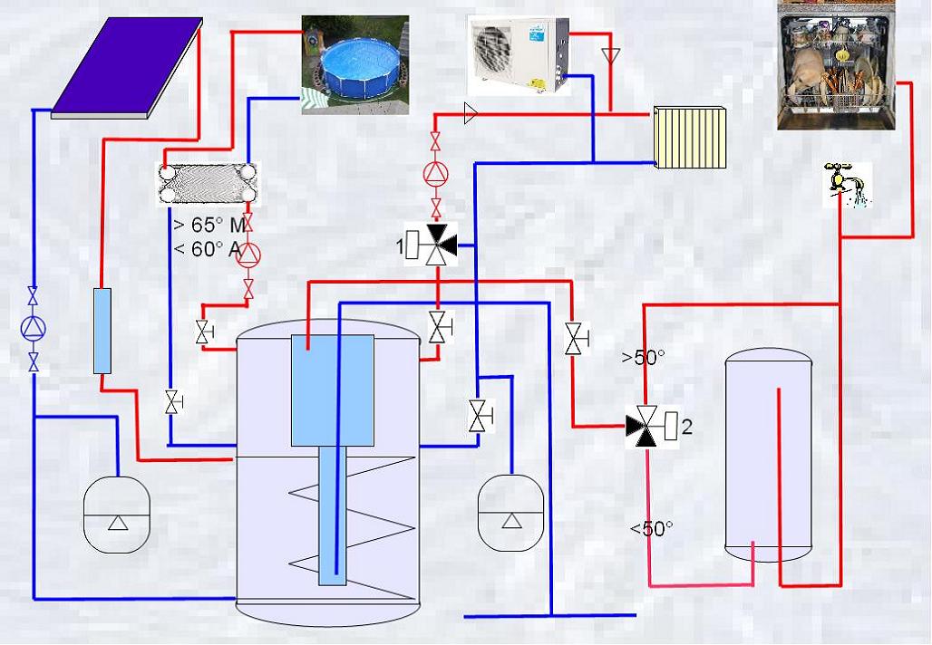

Bonjour Christian et tout le monde,
Mon installation est sensiblement pareil que ton projet. Si la T° du ballon est supérieure à 50°C je ne passe pas par le cumulus (ou chaudière dans ton cas), si la T° est inférieure à 50°C je passe en série avec le cumulus. Mes raccords et vanne trois voies sont en 3/8, mais j'ai volontairement un faible débit pour diminuer la consommation d'eau.
Salutations
Jean-Yves 25
Salutations

Bonjour jean-yves.
pour l'instant je ne dispose que d'un panneau auto construit de 2m2.c'est peu mais plein sud et en plus sans demander la permission aux batiments histiriques (ce genre de chose me file des bouttons).
Donc pour l'instant je reste sur cette config mais on peu améliorer en alimentant directement comme toi les elements sanitaires.
J'y songe.
christian
J'y songe.
