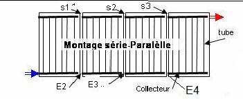

Si j'ai bien compris (pas d'excel sous la main et le fichier ne tourne pas sous OO!), en faisant comme si ton panneau était comme le schéma ci dessous, tu n'aurai que 2 diaphragmes à mettre (sortie1, entrée4), à confirmer par des plus habitués. C'est surement plus facile à mettre en œuvre que du vrai tickelman. Par contre les calculs restent théorique mais rien n'empêche de faire quelques mesures comme avec des vannes.
Bref tu voulais des propositions

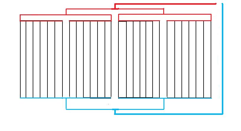

pour ma part je la jouerais comme ca aussi mais avec un min de tuyau sur le chaud et donc les longueurs sur le froid. Quand on regarde bien, la solution a vannes genere des frais et des soudures suplementaires pour juste 2 ou 3 metres de cuivre ... pas sur que c'est gagant ! avec le risque de fuite sur les vannes en plus !
La voila en entree-sortie axiale ou diagonale avec un respect des longueurs dans l'esprit "tickelman".
- echelle divisee en 4.jpg (51.63 Kio) Vu 2893 fois
