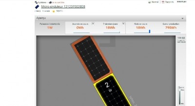

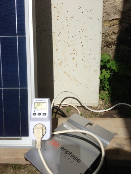

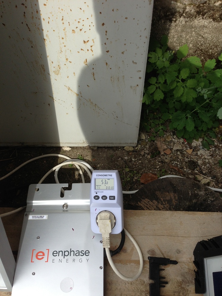

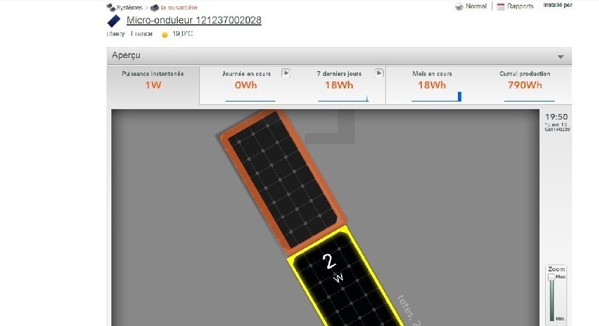

Voila les resultats des premiers test avec le MO de lebritish que j'ai reçu vendredi.
la seul chose que je n'ai pas réussi a faire fonctionner c'est la prise Wattmetre
je la branche sur ma prise secteur puis ma prise de sortie onduleur et ensuite la module sur le MO.
la prise wattmetre marche bien quand je branche un appareil dessus. Faut-il mettre la prise wattmetre dans l'autre sens? cela expliquerait que lebritish et moi meme n'ayont pas trouver de production alors qu'il y en a bien une, cela est certain.
Coté du micro onduleur après appel telephonique avec la technique d'Enphase j'ai réussi ce soir a produire avec. C'est certain, même si avec la luminosité de ce soir c'etait faible.
Demain je verifie avec Enphase si la prog est bonne pour fonctionner en autonome.

Bonsoir à tous,
Voilà tous les tests et contrôles ont été effectué.
Voici les conclusions:
la prise wattmetre de lebritish ne fonctionne pas ou nous n'avons pas réussi a la faire fonctionner. Le MO de lebritish fonctionne et fonctionnait parfaitement. j'ai pu le vérifié avec la prise d'AD44 qui elle fonctionne parfaitement ou plus exactement que nous savons faire fonctionner.
Pour les deux MO d'AD44 l'un des deux fonctionnait parfaitement aussi, le deuxième quand a lui ne fonctionnait pas a son retour. J'ai réussi a le paramettrer de nouveau avec l'Envoy. Il est maintenant parametrer pour fonctionner aussi en autonome.
Tous les MO sont bien paramtré en autonome y compris les miens.
La conclusion c'est qu'il m'a manquer une prise Wattmetre en état de fonctionnement pour vérifié le fonctionnement en autonome quand l'Envoy est debrancher comme la fait si bien remarque notre amis LR83.
je n'ai pas perdu mon temps pour autant, car maintenant mon installation avec mes MO Enphase est aussi capable de fonctionner sans Envoy. En cas d'arret de mon Envoy ma production se serait arreter, alors que là, elle peut continuer. Cela va aussi me servir au travail car les modules que nous avons acheter pour faire notre selection de modules pour notre projet d'installation (396 modules) va aussi me servir pour mettre ses modules en autoconsommation par la suite.
il faut environ 1 mn 20 s pour que le MO produisse une fois qu'il est raccordé au secteur. pas besoin de regarder les couleurs derrrier le MO.
