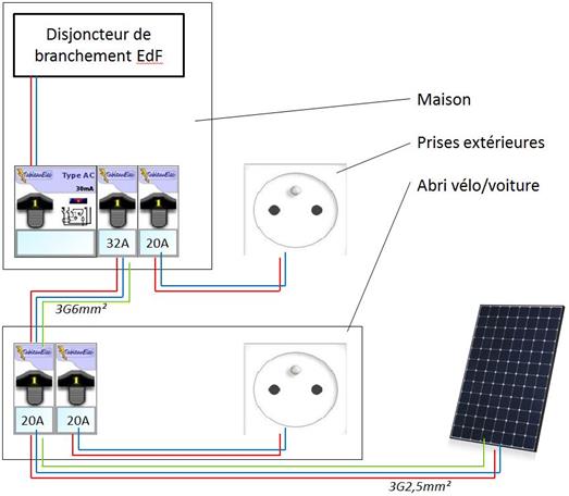

C'est bientôt mon tour, avec 2 panneaux en autoconso en prévision et je me pose des question sur la cablerie, particulièrement la terre.
Ma situation est la suivante:
Sur mon tableau électrique général, j'ai installé un inter diff 30mA et deux disjoncteurs. Un disjoncteur de 20A sur lequel je branche un circuit prises extérieures en 2,5mm² et un disjoncteur de 32A sur lequel je branche un départ en 3G6mm² pour alimenter mon abri vélo/voiture à 25m.
J'ai fait ceci pour m'éviter de tirer un cable de 25m en 10mm² depuis le disjoncteur de branchement. Cela me semble aux normes, mais on peut en discuter (mais ce n'est pas le point principal de mon message) !
Sur un tableau secondaire, situé dans le garage à vélo attenant à l'abri voiture sur lequel je prévois de mettre les panneaux, j'ai installé 2 disjoncteurs 20A et un compteur d'énergie modulaire.
Sur le premier disjoncteur 20A, je vais brancher un ciruit prises/luminaire en 2,5mm². Sur le second disjoncteur, je vais brancher le compteur d'énergie et les 2 panneaux photovoltaiques avec un câble 3G2,5mm².
Ma question est, pour deux panneaux (pas la place de mettre plus), est-ce que le cable de 3G2,5mm² entre les micro-onduleurs et le tableau secondaire suffit pour assurer la mise à la terre ? Si non, que faut-il mettre et pourquoi ?
Question subsidiaire: puis-je mettre le compteur d'énergie entre le disjoncteur 20A et les panneaux ou doit-il obligatoirement se situer entre le différentiel 500mA de branchmenet et le différentiel 30mA de la ligne ?
Merci pour vos lumières !

Branchements prévisionnels
Tableau elec abri.JPG (30.85 Kio) Vu 3083 fois

Il y a dans le forum un sujet qui a été bien débattu de ce Pb de terre
je m y suis d ailleurs bien fait écharpé
Il y a une "norme" a respecter celle ci est stupide et dispentieuse mais c'est la norme a respecter
et il y a la sauvegarde des biens et des personne HORS normes
Beone68 ton 6mm2 ne remplis que le deuxième point désolé tu es hors normes

salut fotourefair,
non je pense que beone est au bon endroit, mais le titre du post n'est pas adapté.
Les normes pour la terre, c'est casse... mais bon, sécurité... de soit et du matos, il faux respecter comme pour le reste.

Pour Beone,
le 3G2.5 ne suffit pas, il faut une mise à la terre en plus, pour le châssis, les panneaux, les MO
et évidement, jusqu'au piquet de terre de la maison. Pour la section, et comme il y a de la longueur, je laisse mes collègues t'indiquer ce qu'il faut.
Mais le 6² ne suffit pas.
Pour le compteur, entre le 20A et les panneaux.

Bon, donc l'installation électrique est ok, mais la mise à la terre n'est pas bonne. Zut !
Par contre, je n'ai pas trouvé le sujet sur le cable de terre ? J'ai cherché avec "terre" et avec "masse" mais ce n'est pas concluant.
J'ai bien l'intention de faire une liaison équipotentiel pour les cadres, les modules, la fixation. Mais je le ferai, je pense, en 6mm² que je ramènerai à mon 3G6 au tableau secondaire, parce que je n'ai pas trop envie de tirer 25m de cable de terre de 10mm² pour 2 malheureux panneaux photovoltaiques. Pour la protection des personnes ce sera suffisant d'autant plus qu'ils ne sont pas accessibles et fixés sur une structure en bois. Pour la protection du matériel, j'imagine que c'est pour la foudre ? Je ne suis pas dans une région à fort risque. Au pire, ça me coûtera 2 nouveaux modules et onduleurs, si ça arrive.
C'est noté pour la position du compteur, merci Franck.
Beone
