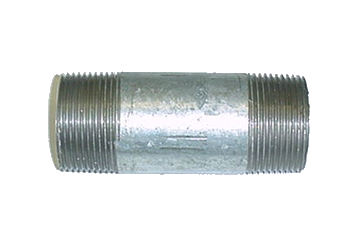

Sur la photo, L'intérieur me semble "granuleux" et non lisse comme une pièce acier usinée.
Mais je me trompe peut être :-?

Edit: photo présentée ressemble à celle ci :sad:
http://www.wendel.fr/X18523/VIRFOLLET/a ... isser.aspx

Bobine(Male) ou Manchon (Femellle) Acier (Galvanisé ou non) sur cuve acier OK
Mais attention, la photo que tu as présenté est plutôt un Mamelon (puisque double, une bobine à souder est simple) FONTE

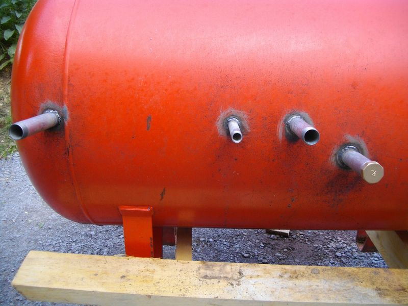

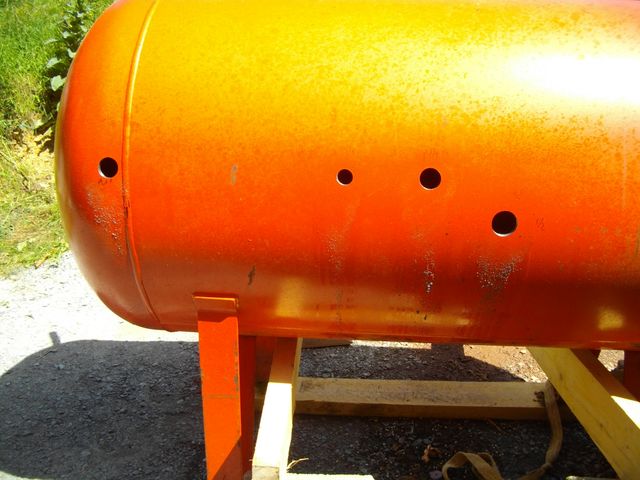

Mes cuves sont percés et souder
voici le résultat:
perçage des cuves (14 trous) avec des scies cloches, puis soudures.
Merci pour vos conseils
Les soudures
Les soudures
les petits trous
les petits trous

BJ36, un petit conseil avant d'aller plus loin, bouche tous les trous, mets ta cuve en pression (brancher simplement un tuyau d'arrosage sans évacuation d'air) et ensuite tu mets de l'eau savonneuse sur les soudures on ne sait jamais une micro fuite est si vite arrivée.
