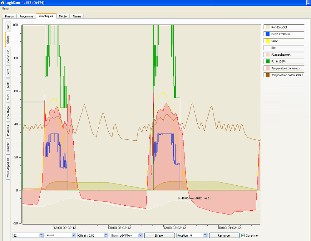

Fait du hazard, aujourd'hui j'ai fait une impression d'écran du site de Kéké.
En voilà les 2 images à quelques minutes d'intervalles.
Si Kéké lit ces lignes, j'aimerai bien savoir pourquoi avec les températures capteurs, l'installation ne s'est pas mise en service ???

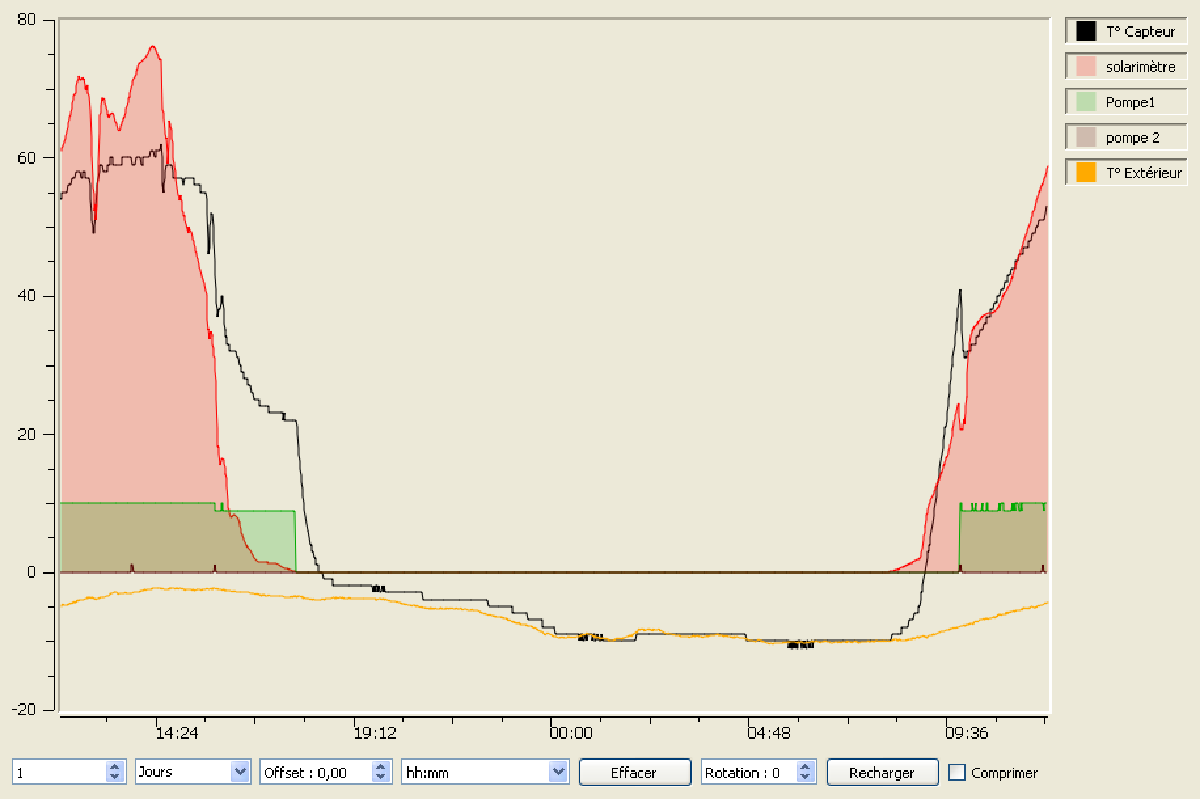

Capteurs plan.
Idem Pierre. "Essai" réalisé cause conduite gelé
l'année dernière par -4°C. Température de stagnation à 146°C. Vers 11h00
Mais comme dit par tout le monde cela dépend de beaucoup de paramètres.
Hier par exemple avec un vent moyen de 25km/h le système a généré 20kWh,
alors que jeudi avec un vent de 35-40 km/h le système n'a généré que 15kWh.
Ci-joint un graphique sur ces 2 jours:
Je ne fais que du chauffage avec le solaire (journées EJP)
Bonne journée ensoleillée
Vincent.
