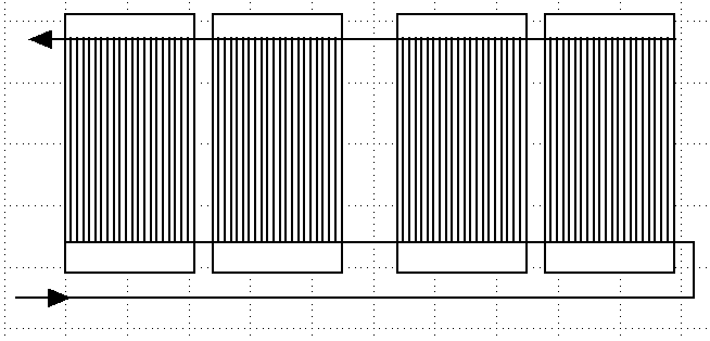

Vous pensez à ce montage là
L'augmentation de la longueur des tuyaux augmente les pertes de charge il me semble
Je suis étonné de ne pas trouvé LA solution a un problème qui a du être déja fortement débattu et surement résolu depuis longtemps ...
Merci d'avance pour vos réponses
pierre07
pierre07
- paral?lle2.gif (6.78 Kio) Vu 6054 fois

Oui, c’est du Tickelman.
Les pertes de charges sont fonctions :
Peut être qu’il sera nécessaire de faire 2 circuits parallèles avec 2 capteurs en série.
Pour l’isolation des tuyaux :
Voir http://forum.apper-solaire.org/viewtopic.php?t=333 message du 26/08.
- du débit demandé.
la vitesse de l’eau.
du diamètre intérieur du tuyau.
de la longueur du segment de tuyau.
de la température de l'eau.

Salut Pierre 07,
si tu utlise les capteurs Solimpeck en les branchant comme sur ton dernier schema ils realisent le ticckelman de part leur conception ,PAR CONTRE c'est ton circuit de sortie qui doit etre au plus court en exterieur, sur ton schema , entree en bas a doite ,sortie en haut a gauche .
fredo
fredo

Chipotons un peu...
Un vrai tickelman pur et dur devrait suivre le shéma ci dessous:
Effectivement cela fait plus de 30% de cuivre en plus...
En fait les schéma dans les post précédents ne sont vraiement du tickelman que si le diametre des collecteurs haut et bas sont suffisants pour que la perte de charge sur leur longeur soit négligeable comparée à celle des tubes (comme ces petits tubes sonts nombreux et en // c'est pas si évident que ce que l'on croit).
Mon montage perso comporte 4 panneaux de 2 mêtres de large alimentés en diametre 16 (interne). Au début, le premier et le dernier panneau avaient un débit de 140L/H et les deux panneaux centraux de seulement 90L/H... On a l'air de chipoter mais avec ce type d'écart de débits la température atteinte n'est pas du tout la même. C'est d'ailleurs comme cela que je m'en suis aperçu: je n'avait pas du tout le même comportement en fonction du panneau dans lequel je mettais la sonde de température...
C'est quoi un diametre suffisant? Cela dépend du nombre de panneaux montés en série ou plutôt du carré de ce nombre. En effet il va falloir avoir un débit d'entrée proportionnel au nombre de panneaux (50L/H/m2) et la résistance sera proportionnelle au carré de ce débit.... Bref pour 4 panenaux de 2m2 un diametre 16 interne ce n'est pas assez. N'étant pas facilement maître du diamètre interne du collecteur c'est donc une bonne idée de diviser son champ de capteur en sous ensembles monté en //...
Chipotons un peu...
- tickelmanPur&Dur.JPG (47.81 Kio) Vu 6086 fois
Modifié en dernier par Yves Guern le sam. déc. 29, 2007 11:22 am, modifié 1 fois.

que l'on va se bousculer dans le 2 eme cas.
La rondelle ne serait-elle pas nécessaire justement a cause des coudes qui favorisent les panneaux 1 et 4 ?
2 - Si on met en rapport les pertes de charge de chaque circuit avec la pression globale,
peut-on conclure que cette inégalité entre capteurs/tubes sera d'autant moins problématique
que la pression globale est forte ?
Sans réouvrir la polémique drain back/pression, est-ce que cela ne voudrait pas dire qu'il y a des capteurs plus favorables au drain back que d'autres ?
Dans tout ca, je n'arrive toujours pas a quanftifier l'impact du phénomène. quand on change
de vitesse sur circulateur, l'impact est mesurable mais ici ...
Voila, vos réponses m'aideraient beaucoup ... a dormir
Luc.

Salut Luc, Tous,
Je n'pense pas qu'ce soit dans l'métro aux heures de pointes qu'tu trouves la solution!!!
.Tout d'abord....y'a t'il LA solution????Ca s'saurait....et puis l'dossier serait clos
. Perso, j'pense encore une fois, qu'après moultes lectures....pour être tranquille et bien dormir, j'opterais pour du vrai tickelman.
Même longueur, même diamètre, et mêmes accessoires sur chaque groupes, si ça passe pas dans chaque panneaux????
Pour beaucoup d'nous, c'qui s'passe dans les tuyaux nous échappe, mais il est certains, qu'si on veut obtenir l'maximum...ça passe par des études que perso, j'ai pas trouvé l'temps d'faire, et j'constate qu'ceux qui ont pris c'temps n' sont pas toujours en phase( l'expérience pratique créant quelques déboires...).
Pour confirmer tout çà et t'apporter un sommeil réparateur cogites les dires d'Albert:
