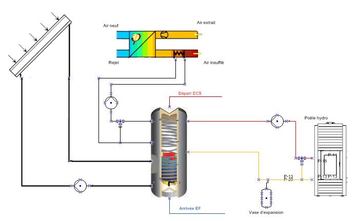

Nous sommes arrivé aux conclusions suivantes, concernant le circuit d'eau (voir schéma joint):
- poêle bouilleur de 10kW (8kW sur l'eau et 2kW sur l'air)
- ballon de 500L, avec ECS instantanée et serpentin solaire (le poêle bouilleur en directe) + résistance électrique en haut du ballon pour l'appoint
- 1 seule batterie d'eau chaude sur le circuit d'insufflation de la VMC double flux (modèle WHR160 Hélios)
- batterie électrique en amont de l'échangeur, pour éviter le givrage par temps froid (avec possibilité d'ajout d'un puits canadien par la suite)
- 1 sèche-serviette électrique de 500W dans chaque salle de bain
Pour la VMC, nous avons finalement opté pour un réseau en pieuvre, avec des conduits PEHD de 75mm (diamètre interne 63mm). Les conduits d'insufflation ont été gainés avec de la mousse de 9mm d'épaisseur, pour améliorer l'isolation.
Pour réduire les résistance et diminuer la vitesse de l'air dans les conduits, chaque conduit d'insufflation a été doublé. Nous avons donc a chaque fois 2 conduits parallèles, débouchant dans une bouche de 125mm.
La centrale VMC est une Brinks Renovent Excellent 300.
Il nous reste à présent à commander le poêle bouilleur (j'ai des vues sur le Palazetti Marta idro 10kW), le ballon solaire (probablement le KER-500), la station solaire Drainback et les panneaux...
Concernant le nombre de panneaux et leur orientation, nous avons des simulations avec 8m2 à 60° ou 10m2 à 90°, et les résultats sont similaires.
Je me demande finalement s'il ne serait pas possible de bricoler un support inclinable, pour faire varier l'inclinaison des capteurs en fonction de la saison :lol:
Aurélien

Par contre, le devis du plombier m'ayant fait peur (tout autant que sa "pose" de la baignoire :twisted: ), j'envisage sérieusement de me lancer dans la soudure du cuivre. A 2300 € pour 1 semaine de main d’œuvre, je vais finir riche !
Plus sérieusement, est ce que relier un ballon à (1) un poêle bouilleur granulés, (2) une batterie de VMC et (3) un circulateur solaire (Drainbloc), le tout en cuivre, vous semble accessible à un néophyte motivé et minutieux (accompagné d'un frère, sachant souder au MIG) ?
A propos du ballon, j'hésite entre un KER-500 et un modèle avec stratification (mais sur lequel on ne peut pas mettre de résistance électrique). Qu'est-ce que le système de stratification (surcoût d'environ 200 €) peut m'apporter de plus ?
Je me perd aussi un peu concernant la gestion de cette usine à gaz.
J'ai lu dans la doc que le poêle peut gérer le circulateur à destination du ballon en prenant comme consigne la température du ballon, par exemple.
Le Drainbloc fonctionne également en prenant en compte (entre autres) la température du ballon.
Mais qui assurera la gestion de la résistance électrique, lorsque le solaire est insuffisant et que le poêle ne tourne pas (à mi-saison, par exemple, car le poêle ne sera allumé qu'en hiver) ?
Concernant la batterie de VMC, elle est livrée avec un thermostat avec sonde de gaine (inclus 2m de capillaire) et une vanne de réglage.
Mais j'imagine que je dois ajouter un circulateur pour faire circuler l'eau du ballon à la batterie. Et dans ce cas, qui contrôle ce circulateur ?

Ayant 2 KER-800 avec ECS instantanée , je peux te dire qu'ils stratifie très bien :cool:
Ceci doit être causé par le gigantesque serpentin ECS au centre.
Je peux avoir 20 ou 30 degrés d’écart entre le haut et le Bas.
Ils ont un emplacement pour une éventuelle résistance.

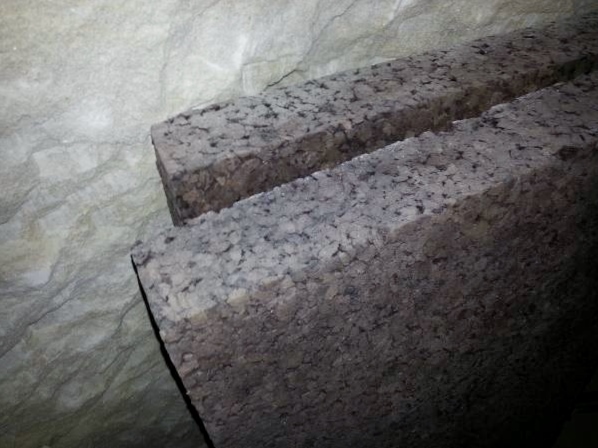

J'ai réalisé une dalle en chaux sur une isolation en panneaux de liège expansés il y a un an, aucun problème pour le moment.
L'épaisseur est de 8cm pour un R=2
Mon sol étant de la roche calcaire, j'ai d'abord installé l'élec et la plomberie puis fait un ravoirage pour accueillir les panneaux de liège. Ensuite installation des tuyaux de plancher chauffant.
Et par dessus tout ça, une dalle en chaux sable + des carreaux de terre cuite !
Le producteur portugais indique dans la doc :
Produit 100 % naturel et écologique
- Pas de liants extérieurs
Facilement recyclable et réutilisable
- Longévité illimitée
- Imputrescible
- Chimiquement neutre
J'ai choisi expressément le liège parce qu'il est imputrescible mais également légèrement perspirant (je n'ai plus les chiffres exactes)
