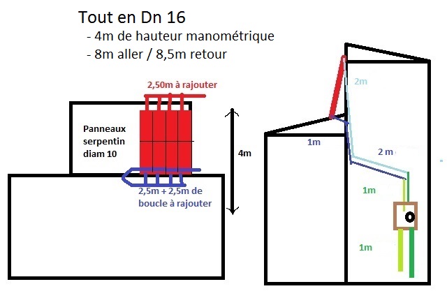

Et voici ce que je peux amener ici :
croquis maison install panneaux thermiques modif.jpg (50.71 Kio) Vu 5987 fois
nouvelle config.jpg (16.12 Kio) Vu 5987 fois
Donc 4m de hauteur manométrique, environ 8m de longueur dn16 aller, 8.5m au retour. circulateur Wilo star en position 2 et ça marche bien comme tu avais prévu :) .
J'ai mis l'image des deux panneaux que je voudrais rajouter... s'il n'est pas du tout possible de les mettre de chaque côté je peux les regrouper du côté gauche de l'image...
Merci encore !!
Mat

Bon, j'ai mieux regardé, et pour que ce soit plus pratique, j'envisage de mettre les deux panneaux à gauche de ceux existants, en parallèle l'un avec l'autre, eux même en parallèle de ceux existants.
Et monter la vitesse du circulateur sur 3.
Comme ça je ne touche pas à mon installation actuelle qui fonctionne bien et je rajoute 2 panneaux. Je mettrai je pense 2 vannes pour ajuster les débits manuellement.
Sauf avis contraire de votre part
Mat

Il faut Mieux en effet prévoir des vannes d'Equilibrage .
Cdt
