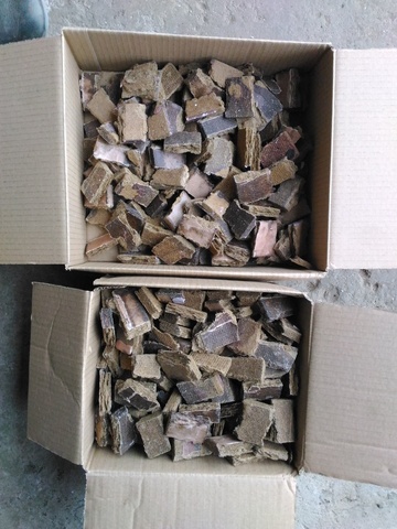

Mon idée de départ était de proposer des solutions à des personnes démunies qu'il m'arrive de rencontrer, qui ne peuvent plus se chauffer et n'accèdent plus à l'électricité parce qu'elle disposent d'environ 400 euros par mois.
Du coup, j'ai éliminé la solution marchande et expérimenté la production d'allume-feu en faisant appel au recyclage ou aux ressources locales.
J'ai réussi à produire plusieurs kilos d'allume-feu identiques à ceux du commerce avec des bougies et de la laine de bois recyclées. C'était une bonne expérience. Le résultat est identique à l'allume-feu du commerce.
Avec une scie manuelle, je découpe de la charbonnette sur une longueur de 10cm puis je les fends avec le petit fendeur manuel construit à l'aide d'un extincteur. C'est une alternative rapide à la solution marchande.
Bien à vous
Dominique

les bougies tu les achètes aussi non
et la photo c'est du petit bois pas de l'allume feu.
moi je parlais de ta bidouille d'extincteur originale certes mais peu utile un gros gant suffit avec une hachette pas trop aiguisé
c'est encore plus économique :cool:

J'ai expérimenté plusieurs astuces disponibles sur articles relatifs au "Zéro déchet". Certaines n'ont pas bien fonctionné.
Sans trop de difficulté, j'ai collecté de la cire, de la laine de bois et des bougies avant la poubelle.
Tout cela a été cuisiné au rocket et pour obtenir ceci.
