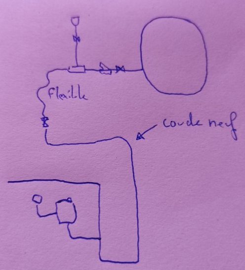

Pour la modif que vous m'avez signalé au niveau de la liaison du vase (qui fuit l'air), que pensez-vous si je met un té au virage avant la ligne horizontale et que je monte un purgeur en haut voir photo.
Merci d'avance.
pourquoi faire simple, quand on peut faire compliqué ? ;-)
il te suffit de descendre le cuivre horizontal plus bas que le ballon, et tu as déjà un purgeur en place.
Et cette boucle haute qui n'a pas lieu d'être sera vraiment supprimée.

domwood a écrit : ↑
lun. sept. 08, 2025 8:15 am
Bonjour domwood.
C'est une bonne idée et ton schéma est ok pour moi
Dés qu'il fait une journée de pluie (c'est rare par chez nous) je modifie le circuit.
Perceuse, chevilles, 1 coude et en avant les soudures.
Merci encore car je n'y avais pas pensé.
