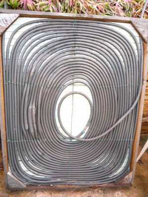

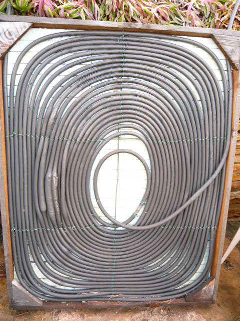

regarde sur le forum il y a un post sur la fabrication de galettes avec des tuyaux noir de 16 ca marche tres bien et sa coute un mini ,j'ai chauffé ma piscine (50m2)
avec en plus d'un tapis solaire, une horloge de prog (8h 18h) et un circulateur de chauffage, sans essayer de recuperer le petit degre qui tracasse beaucoup de monde, et la tu va apprendre les rudiments

oui c'est ce genre de galette a mettre en serie ou en parallele avec un collecteur aller et retour sur une derivation du refoulement de ta filtration
moi j'avais mis 0,5 de pression mais c'est a toi de voir si ca chauffe ou pas
essai avec 3 ou 4 galettes pour voir mais attention comme dit ramses si la filtration ne tourne pas au soleil tout va fondre , regarde bien les post , c'est une install a faible cout mais gros inconvenients , bon courage

2 mois plus tard, j'ai enfin pris le temps de fabriquer mon capteur solaire. J'en ai fait un premier d'environ 1m² avec +/- 30m de PE 13/16 enroulé dans un caisson de bois aggloméré peint en noir et fermé par une plaque de plexi 2mm, et j'ai un caisson de la même taille de prêt pour un deuxième capteur.
Je vous ferai une photo si vous voulez.
J'ai 2-3 questions pour vous:
-Simple confirmation: il vaut mieux que le caisson soit incliné à 45° plutôt qu'à plat sur le sol, on est d'accord ?
-Vaut-il mieux laisser la pompe tourner en continu, ou faire des cycles alternés genre 1 min. allumée / 5min. éteinte / 1 minute allumée , pour laisser le temps à l'eau de chauffer à l'intérieur? (Je penche pour la deuxième)
-A partir de quelle température ça craint pour les tuyaux en PE ? (J'ai cherché tuyau fondu sur le forum sans succès :roll: )
Je pourrai faire les tests moi-même mais si quelqu'un l'a déjà fait, ça me simplifierait la vie. :-D
Par contre sur le tutoriel que j'ai suivi (de gérard chollet), il conseille une pompe de 800/1000W, c'est énorme...J'ai pris une pompe submersible 1000/1700L (qui consomme 30W) et ça a l'air de suffir.
En tout cas, merci à tous pour vos conseils et les tutoriels que vous avez mis à disposition.

pour une piscine de 50 m2 j'avais fait 5 panneaux de 1 m2
pour la pompe faire tourner en continu (avec une horloge de prog)
, tu regarde si l'eau sort chaude
s'il n'y a plus de circul ,la temperature monte tres vite , si joint une photo du phenomene a + et bon bain

Depuis 2005 j'utilise ce système qui me donne toute satisfaction.
Détails sur http://www.apper-solaire.org/Pages/Expe ... index.html
