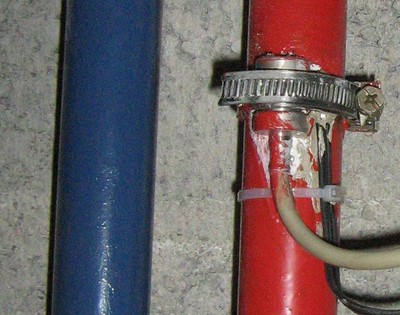

2ième problème pratique: mes sondes CTN1 "en plastique" semblent avoir un tps de réponse propre bien plus important que les sondes "métalliques" remplacées.
Pas trop gênant pour les mesures peu sensibles (ambiante, extérieur, ballon etc.) par contre pour ma t° de départ plancher :-x
Ci-joint la photo montrant mes sondes de départ plancher:
- l'ancienne munie d'une pièce métallique permettant de la plaquer au mieux contre le tube
- la CTN1: juste glissée sous le serre flex existant, sans pression de contact. je pense que malgré la pâte thermique, ce montage est bien moins efficace que l'ancien, d'où peut-être le temps de réponse dégradé ?

TAM
Essaie avec une mousse isolante autour pour avoir un peu moins de déperditions .
Bonsoir .

Oui j'ai bien un tube de mousse isolante autour du tube, il a été remis juste après la photo.
