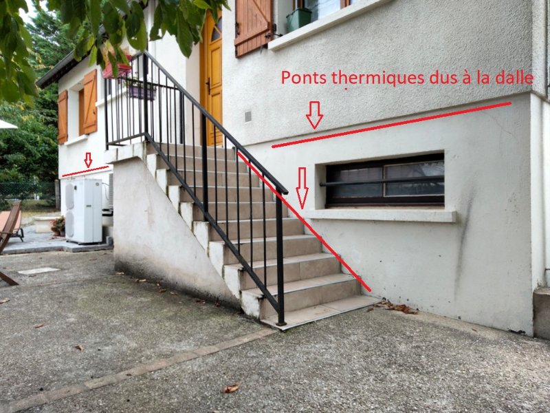

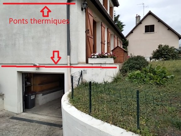

Même en ayant une bonne isolation de la dalle sous-sol / rdc , et de la dalle Rdc/ etage , j'aurai toujours ces ponts thermiques sur ces 2 dalles , dont le pourtour est de (8 m+11m ) x 2 x 2, soit 76 m linéaires !, et difficiles à évaluer.
J'aimerais avoir le retour d'expérience de quelqu'un qui serait dans une même configuration et aurait isolé la dalle Sous-sol RDC avec des panneaux de laine de roche semi-rigides . ( performances réalisées)

Dans une maison déja construite , palier aux pont thermique lié au plancher et escalier, cela est trés compliqué.
Il existe des solutions mais trés complexe et couteux à mettre en oeuvre.
Par contre la transmission thermique de ton plancher, principalement par rayonnement , cela vaut la peine d'isoler.
L'isolation extérieure est un moyen de limiter les pont thermiques.

Je n'ai pas de valeurs chiffrées à donner, mais pour résoudre les ponts thermiques :
- de bout de plancher, c'est ITE
- de terrasse : il faudra la scier à ras du mur et en retrait pour que l'isolant descende plus bas.
- de l'escalier extérieur : le scier également au ras du mur et en retrait pour placer l'isolant, et lui refair un muret d'appui.

Merci Bernard , pour cette solution radicale , efficace mais aussi la plus chère.
Comme je suis un petit bricoleur , je laisserai ça à des pros , mais là aussi , s'il faut payer 50000€ pour amortir celà en un siécle , c'est non.
La solution de ventura qui me préconise d'isoler le plancher me séduit.
Son calcul de déperditions par rayonnement donnait 47% pour le plancher.
Son calcul est un peu faussé , car le sous-sol est semi enterré .
Je suis d’accord avec son calcul des déperditions plancher coeff K = 2.7 ( R= 0.37), mais pour le calcul total des déperditions plancher je prendrai un delta T du plancher à 10 voir 12°c , et un delta T de (22- -7 soit 29°C ) pour les murs , et combles .
Ceci ramène la part des déperditions du plancher à 27% du total.
2.7x 81 x 12= 2624 W pour le plancher et ( 457-218) x 29 = 6931W pour les murs, fenêtres, combles et VMC.
2624/ (2624+6931)= 27%
Même si le calcul réel est inexact , à cause des déperditions importantes au niveau des ponts thermiques , je pense qu'isoler le plancher avec 10 à 15 cm de laine de roche semi-rigide peut améliorer significativement la consommation de la PAC.
Toutefois j'aurai aimé avoir l'avis de quelqu'un qui s'est trouvé dans ma situation, et qui a isolé son plancher en donnant les performances réalisées grâce à cette isolation du plancher.
Mes parents l'ont fait sur une maison de 1970 ( 0 isolation des murs , et 30 cm de ouate de cellulose dans les combles) , avec du PE collés aux hourdis , et la consommation n'a pas bougée.
L'absence d'isolation dans les murs y est peut-être pour beaucoup.
Tout de même je trouve que leur dalle est toujours froide .
Il est vrai que les ponts thermiques ne doivent pas beaucoup aider.
Merci de me donner votre avis sur cette isolation plancher.

Un bricoleur, même petit, peut faire beaucoup de choses sur sa maison.
Une ITE peut se faire assez facilement :
- équerres fixées au mur.
- une ou 2 couches de laine de bois (souple) ou autre, embrochées sur ces équerres.
- solives fixees sur les équerres
- des panneaux de fibre de bois (durs) rainés-bouvetés faisant office de parepluie sont vissés sur ces solives.
- enduit perspirant à base de chaux sur trâme de verre.
Une autre façon de procéder :
- solives verticales de 15 cm de large maintenues par des équerres
- voligeage horizontal. Des coffres sont ainsi créés.
- insufflation haute densité par le forget du toit avec de la ouate de celulose (en déplaçant quelques tuiles). Cela permet qq années plus tard de vérifier s'il y a eu tassement, et d'y remédier.
Ensuite c'est enduit chaux sur résille comme précédemment.
Si tu choisis le bardage, ce sera :
- parepluie souple sur le voligeage et maintien avec des liteaux verticaux
- clins horizontaux.
En procédant par étape, façade après façade, cela se fait. Tu as de la chance, la maison n'est pas haute.
Pour l'escalier :
disqueuse et perforateur font un boulot de dingue.
Quant au muret venant soutenir l'escalier tronçonné, c'est quelques parpaings sur une fondation légère. Un maçon.ne devrait te demander la lune pour un tel travail.

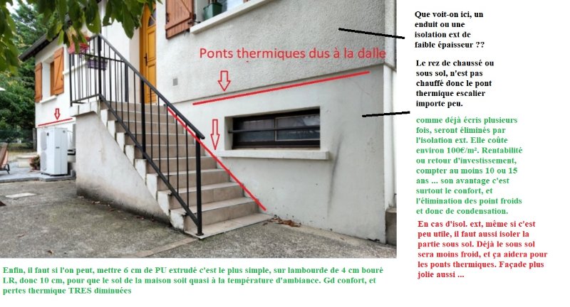

JF89, qq remarques sur ta dernière photo .. Courage.
