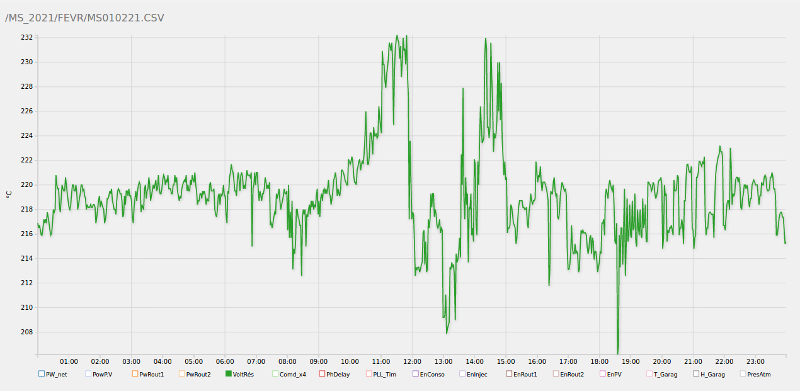

autre exemple sur le fait du tout électrique...
mon serveur de domotique log la tension en tête de gondole et clairement le réseau électrique est malmené.. on passe de 230V à 219v dans la journée... et avec le froid qui reviens..
au final le français moyen va se coucher à 23h55
beaucoup de ballon se déclenchent à 2h du mat et à 3h30 grand max c'est chaud.
il allume le chauffage de la salle de bain à 6h45 et se fait couler le café à 7h et 2eme vague à 7h25
et confinement à 18h... on perd 5V sur le réseau dans la foulée...

- Messages : 3242
Re: calcul sur l'arrêt du gaz dans qq années
intéressant de loguer la tension.. Tu le fais depuis ton routeur ?
Il me semble pas que l'info soit remontée via la téléinfo du Linky ? (t'es en mode historique ou pas ?)

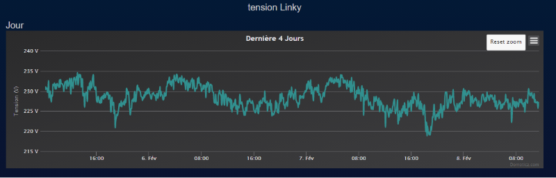

- Messages : 2846
Bah y'a pas de quoi se plaindre. Chez moi je peux facilement passer de 206 à 232V dans la même journée

- Messages : 3242
Je suis tombé récemment sur une présentation du rôle de la RTE. (pour l'électricité donc).. Qui régule la production en fonction des prédictions (basé sur des statistiques et corrélé à la température).. et aussi sur la fréquence.
Si tu as la possibilité de monitorer la fréquence.. en plus de la tension secteur, tu auras une info intéressante.
* si la tension fluctue mais pas la fréquence : C'est le réseau basse tension local qui est fortement consommateur/producteur
* si la tension fluctue peu, mais la fréquence bouge : C'est le réseau haute tension (géré par la RTE) qui a de forte consommation /production au niveau Européen.
C'est toujours intéressant pour la curiosité.
