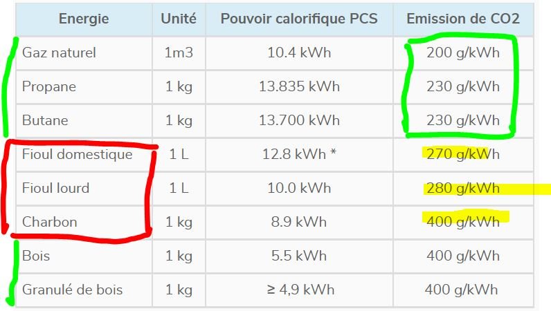

On voit sur les tableaux ci-dessous que le gaz nat n'est pas touché, mais aussi le propane et le butane (on est en dessous des 250 gr de CO2/kwh.

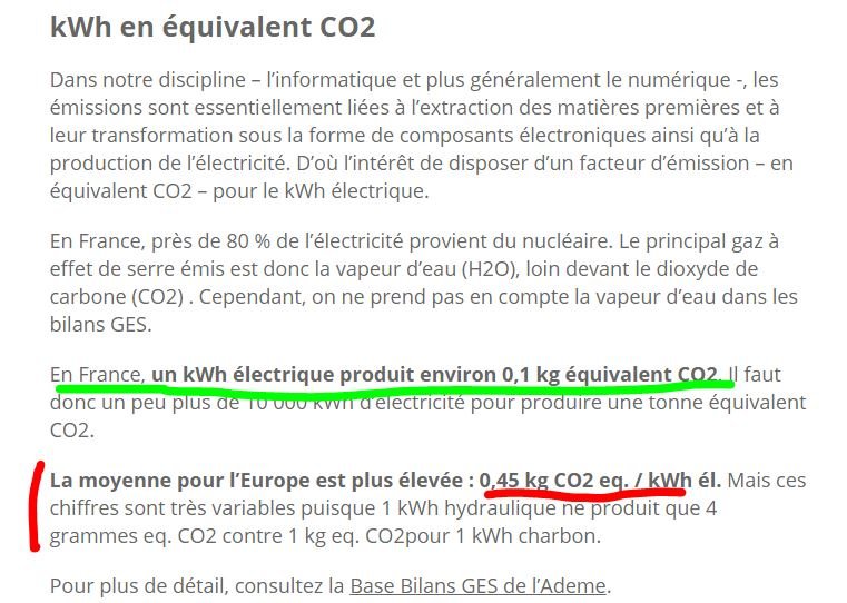

On voit aussi qu'en FRANCE l'électricité grâce au nucléaire est à 100 gr de CO2/kWh .. mais en Europe on est à 400 ...
EN CONCLUSION je pense que le gaz NAT a encore de beaux jours, surtout s'il est enrichi de H2 vert (électrolyse) ...

J'ai toujours du mal avec le "équivalent CO2".. pour la production électrique nucléaire..
C'est un peu comme si quand je fais 1km en voiture, on me disait que j'ai consommé l'équivalent de 4582 patates douces qualibrés...
On prend un grand tube de 2m de long, de 5mm de large.. et on regarde dedans.. la polution du bordel.
Ensuite on pointe vers le tableau CO2.. et là.. hooo c'est trop beau.
Quand on essaye de prendre cette longue vue improvisée.. pour aller du coté de ce qu'on enterre.. ou ce qu'on enfouit.. curieusement ça rigole moins, on vous fous un taquet dans la gueule.. et on vous demander d'aller voir ailleur... spectacle terminé.

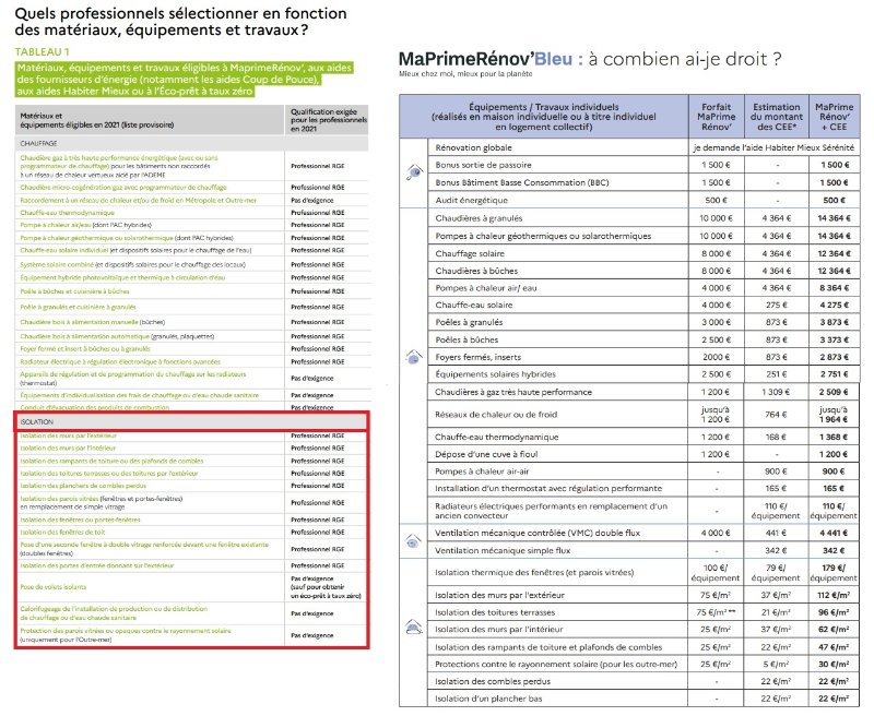

C'est vrai que les programmes d'isolation à 1€ ... sont probablement pas très bien gérés ou surveillés, mais ils existent ... Au delà en 2021 il y a toute une cohorte d'aides, et pas que pour le chauffage consommant de l'électricité, fusse t-il "vertueux" (comme les PAC) .. Donc il me semble que la charrue est derrière les boeufs ;-)
https://www.economie.gouv.fr/files/2021 ... er2021.pdf assez complet classé en 4 couleurs dépendant du revenu fiscal pour les aides ...
Voir aussi : https://www.economie.gouv.fr/cedef/ma-prime-renov
Un tab extrait de ce lien (on en trouve maintenant des dizaines émanant des professionnels)
Moi dans le Sud-Est, j'ai commencé à bien isoler : 35 cm de ouate cellulose dans les combles, puis 100 m² ext de mur isolé faces NO et N (même si je retrouverai pas mon invest, le confort est meilleur). Evidemment doubles vitrages (mais ils ont 15 Ans +). Les pièces Est ou Sud certaines avec isolation ext (mais pas sur les véranda).
Ma vieille chaudière gaz (24 ans) je la traine depuis que j'ai acheté il y a 10 ans. Mal orienté, je ne me suis pas bougé il y a 10 ans, pas PV, ni de solaire thermique. ET là à 70 ans, je ne vais pas investir.
Par contre j'ai un devis pour changer ma chaudière par une GMR 1024 (GAZ OERTLY, De Dietrich) propane (en campagne) condensation rend PCS 105%, avec sonde ext, et thermostat connecté .. . 3600 € tout compris, je devrais avoir une aide (le maxi rénov plus Cee = 2500€). Evidemment il y avait lbc, mais j'ai joué la prudence ... A 70 ans, pas vieux .. mais qd même ... je veux limiter mes problèmes.

je viens de regarder le pdf... mais ils sont un peu pété de la tête, c'est quoi ces montants... j'en connais qui vont se gaver...
quand je vois que j'en ai fait une grosse partie faute de moyen et quand je vois maintenant ce qu'ils donnent... c'est délirant

Ce tableau tableau c'est pour les petits revenus .. Il y en a 4.
Par exemple pour la chaudière gaz ça va de 2500€ à 650€ pour les revenus les plus hauts. ( revenu fiscal > 26000€ si ma mémoire est bonne)
Désolé pour toi clyric .. Ceux qui le peuvent c'est le moment il me semble. Mais il faut négocier sérieusement .. les pro ( il y en a de très sérieux) ne connaissent pas les primes vu qu'il y a 4 barèmes.

j'avais vu les paliers...
mais bon, j'ai parfois du mal à comprendre comment ils définissent les montants...
quand je vois le montant qu'ils filent pour une chaudière à granule comparé à d'autres trucs...
comme par exemple l'isolation extérieur au m² ... ça n'as pas trop de sens...
mieux vaut une bonne isolation et pas chauffer qu'une chaudière qui tourne en permanence même au granule...
