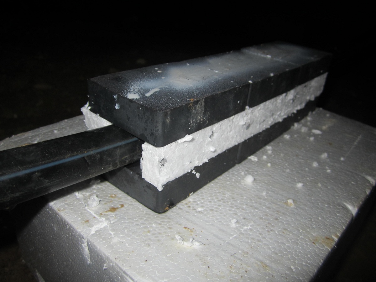

Pour des raisons pratiques, j'ai acheté des aimants mesurant 85X65X20mm (sur enesmagnet.pl).
Au vu de ces dimensions, j'imagine qu'il n'est pas nécessaire que les plaques métalliques dépassent de chaque côté des aimants non? Le champ magnétique va largement envelopper ma canalisation.
Merci.
Je voulais juste la confirmation d'un élément qui me parait logique.
Merci.

Bonjour Patrice,
Ta remarque est juste !
mais il faut de quoi brider les aimants contre le tuyau sinon ils seront très instables !
La plaque sert aussi à faire tenir l'ensemble, il est bien d'ajouter de cales en bois pour empècher que les deux jeux ne basculent !

J'ai mis en place mon dispositif aujourd'hui.
Voulant tester l'efficacité de la chose dans un premier temps, je me suis contenté de faire passer la canalisation entre les aimants maintenus simplement de part et d'autre du tuyau par une épaisseur de polystyrène de l'épaisseur de la canalisation, le tout posé sur la caissette en polystyrène utilisée pour me livrer les aimants.
Je précise que ma canalisation arrivant dans ma maison par le vide sanitaire, il n'est pas nécessaire que tout cela soit très stable. Il n'y a pas beaucoup de passage aux alentours.
On voit aussi que j'avais peint les faces des aimants afin de les repérer au cas où...
Une photo valant mieux qu'un long discours, veuillez regarder les deux clichés joints.
Reste à constater les effets...
Amicalement.
Patrice.
Amicalement.
Patrice.

Comme je l'indiquais dans les messages précédents, pour des raisons pratiques, j'ai acheté des aimants plus larges que ceux préconisés par M.Stricker.
Ainsi il dépassent largement de la canalisation. Celle-ci mesurant au maximum 3cm de diamètre et les aimants mesurant 6.5cm de large.
Je pense que le champ magnétique enveloppe largement la canalisation. Sinon je peux les tourner tous de 90°. La largeur devenant 8.5cm, cela enveloppera encore plus la canalisation.
J'ajoute que j'ai l'impression que la vaisselle ressort déjà moins marquée de tartre qu'avant l'installation. Mais j'imagine que mes impressions sont faussées par mes espoirs...
Reste à voir sur le long terme pour les chasses d'eau, le chauffe eau etc etc...

Bonsoir Patrice,
Le montage provisoire sans les plaques me semble suffisant pour un test.
Gare à ne pas toucher à cela sinon les aimants peuvent se coller !
Un autre test est le nettoyage du chrome des robinets qui devrait être facilité d'un simple coup d'éponge avec un peu de détergent, sans frotter fortement !
