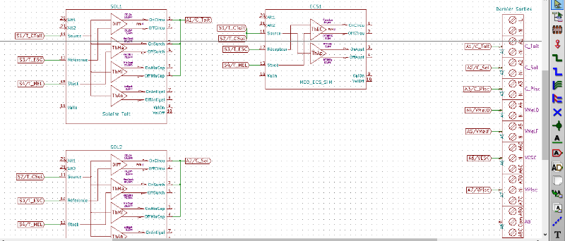

schema 4 Daniel .sch
La version que je t'ai envoyé j'ai pas réussi à la convertir.
Je ne sais pas lire ( je suis un a^ne :marteau: )
J'ai modifié ,et fait S?1,S?2, ect
V?1,V?2 ect ..
CI?1 ect..
DEL?1
idem tous les modules, les borniers
Impossible de convertir S?1 avec Kc2M en S1
Je suis à l'arret là dessus
Peut tu m'éclairer de tes lanternes ?
Merci par avance

Je t'ai tout passé à la moulinette hier soir:
Et tous les fichiers, un peu en vrac !
v2.zip
(365.45 Kio) Téléchargé 426 fois
Edit: J'ai ajouté CI5 C_DepPC parce que je ne l'ai pas trouvé sur le schéma hydro, mais il était sur les borniers. Il est peut-être mal placé...

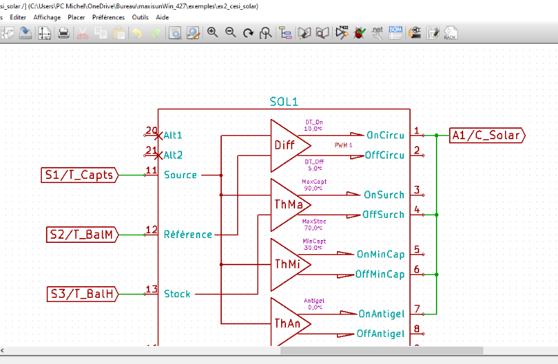

J'essaie de comprendre le fonctionnement des modules..
Dans ton exemple ci dessous :
Capture d’écran (34).png (95.48 Kio) Vu 8903 fois
Tu peux me confirmer (ou infirmer) mon raisonnement STP ?
Différence de T° entre la source et la réf. de 10° = Circulateur Fonctionne
Temp. Max. (70°) atteinte dans le stock = Circulateur s'arrête
Temp. mini au capteur 30° = Circulateur s'arrête
Temp. Source à 0° = Circulateur Fonctionne
Par contre des questions me viennent :
Pourquoi la sortie 2 (DT_Off 5°) n'est-elle pas reliée au Circu ?
Elle n'est pas censée arrêter le Circu si la Dt entre le capteur et le Bal est de 5° ?
Sur la fonction antigel, le Circu fonctionne à partir de 0°. OK, mais il s'arrête quand ?

Pour la première partie de ta question, tu as tout bon.
Pour la deuxième, il suffit de regarder la doc du module solaire:
Toutes les sorties dont le nom commence par ''On '' activent (marche/OU logique) les sorties réelles reliées lorsque les conditions de la fonction sont valides.
Toutes les sorties dont le nom commence par ''Off '' bloquent (arrêt/ET logique) les sorties réelles reliées lorsque les conditions de la fonction sont valides.
La sortie OnCircu est active (pompe solaire C_Solar sur Marche) quand la différence, température source T_Capt - température de référence T_StocB, est supérieure ou égale à la différence de mise en marche DT_On. Arrêt quand cette différence est inférieure ou égale à DT_Off.
Cette sortie est aussi mise à l'arrêt de façon interne si au moins une des fonctions de sécurité, Maxi Capteurs/Maxi Stock/Mini Capteurs/Antigel, est active.
Sur ce schéma c'est un peu ceinture et bretelles parce qu'en reliant le circu seulement à la sortie OnCircu toutes les fonctions de sécurité sont déjà assurées, sauf la mise en route en cas de température inférieure à 0°C aux capteurs et arrêt lorsque cette température remonte de 1°C (hystérésis fixe).

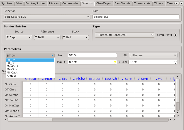

Sinon, les textes en violet dans le module sont des champs à remplir et correspondent aux valeurs des paramètres.
C'est assez contraignant de les remplir dans KIcad, mais ensuite ils sont très faciles à modifier dans MSApp:
Ou à tout moment avec l'interface web:
Ou directement aussi sur l'écran du Maxisun.

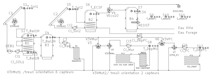

Voici la dernière version de mon circuit.
Capture d’écran (43).png (119.98 Kio) Vu 8529 fois
La vanne V1 doit faire passer le glycol par l'échangeur ECS si T° de consigne ECS est inf. à la consigne S3, si T° S3 est atteinte la vanne V1 doit fermer l'échangeur ECS et envoyer le glycol directement dans la bouteille de mél. (B2) et je souhaite aussi pouvoir commander manuellement la V1 pour détourner le fluide directement vers (B2) quand je le souhaite... mais dans ce cas, la sonde S3 doit être neutralisée ?
Je pose un module ESC simple pour alimenter mon ballon ESC avec les capteurs les plus chauds (toit ou sol) mais je ne suis pas sûr de pouvoir mettre en source deux sondes différentes.

Bonjour Michel,
À voir toutes les modifs que tu as faites, moi je trouve que tu t'en sors plutôt bien !
Pourrais-tu m'envoyer par mail la dernière mouture de tes schémas ?
Le trio habituel: tonSchema.pro, tonSchema.sch et tonSchema-cache.lib, ce dernier à renommer en tonSchema-cache.txt, sinon ça bloque au niveau de certains serveurs de messagerie.

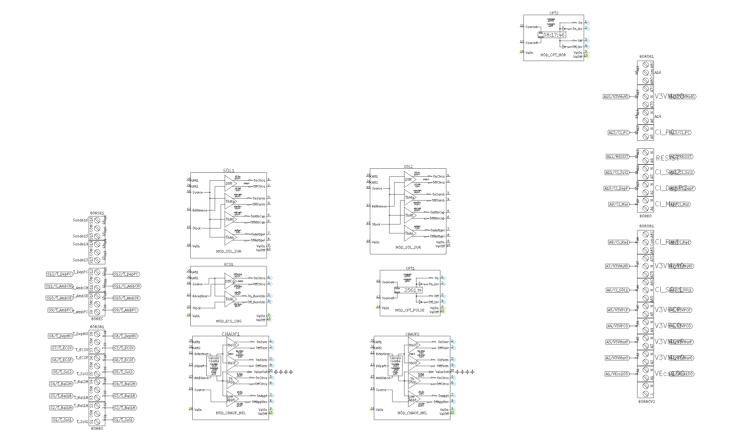

J'ai terminé ta config.
Ça donne ça:
Tu noteras que j'ai changé l'orientation des vannes pour tenir compte du fonctionnement de celles que tu as pris chez Solaire Diffusion.
SSCV4.pdf
(150.03 Kio) Téléchargé 394 fois
SSCv4.zip
(629.57 Kio) Téléchargé 436 fois
Je te donnerais un peu plus d'explication + tard, mais grosso-modo:
Les modules SOL1 et SOL2 gèrent les 2 champs solaires pour le chargement du ballon ECS et s'occupent aussi de la surchauffe des capteurs en ouvrant les vannes vers la piscine.
Quand le ballon ECS atteint 50°C, V1 V_ECS bascule sur le ballon de mélange, et c'est alors TH2 et TH3 qui gèrent la vitesse des 2 circus solaires par rapport à S4 T_Mel.
Le seuil de basculement est sélectionnable par la commande CMD1 avec 1+3 niveaux: Arrêt (consigne à 5°C), Faible (45°C), Normal (50°C) et Fort (65°C).
J'ai ajouté un module chauffage avec loi d'eau sur T_Ext et T_Amb pour le contrôle de la vanne mélangeuse + un Timer pour l'abaissement de consigne la nuit.
Ici aussi 4 niveaux sélectionnables par la commande CMD2: Auto (passe par le timer), Faible, Normal et Fort.
Et enfin une commande manuelle pour la vanne ECS, la vanne piscine, le circu piscine et les 2 circus solaires.
