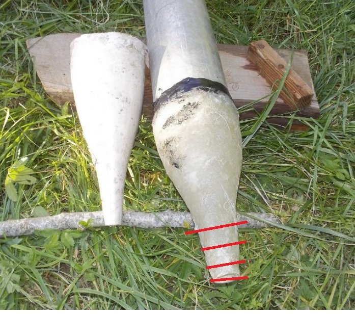

Astuce : :cool: comme ton injecteur est conique, tu coupes des tranches au bout, jusqu'à avoir le bon diamètre .. comme ça tu peux essayer 24 mm, puis 25 mm etc ... peut-être pas facile de régler à nouveau face à la roue .. :mefie2:
aper injec.jpg (121.92 Kio) Vu 1996 fois
Après rien ne t'empêche de le refaire bien propre ...
Vite vite ... on attend la suite ... :-D

oui je vais recouper cet injecteur , c'est une excellente idée. la stratification c'est parfait pour ce genre de chose , ont peut enlever , remettre , re enlever , restratifier.
j'aurai 7 metre de chute quand l'injecteur sera assez bas dans le fossé! pour les tests il est en dessus du sol , du coup pas etonnant que j'ai que 6.5 m de chute au mano. (mesure de la hauteur de chute avec le niveau laser du voisin , puis contre mesure avec la lunette de "topographometreur" qu'a mon oncle. je trouve 7 metres avec un , 7.1 metres avec l'autre(au fond du fossé , qui n'apparait pas sur les photos) , j'ai donc validé cette hauteur de chute. si besoin , je peux mesurer la hauteur de chute brute de la tete d'injecteur au niveau d'eau dans la prise d'eau de la conduite forcée maintenant que c'est en place , c'est amusant a utiliser une lunette de topographe , et super précis (faut s'appliquer pour regler la bulle de niveau , elle est super sensible , c'est ce qui en fait entre autre un instrument precis
bon , je vais passer mon injecteur a la scie et suivre ton protocole. aucun probleme de réglage face a la roue , le jet reste quand meme bien en forme , 2 ou 4 cm d'eloignement par rapport au passage de l'auget "au plus pres" changeront pas grand chose
