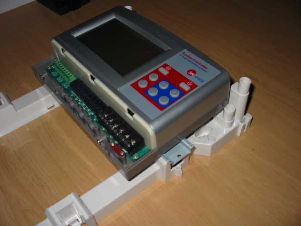

Je me suis donc efforcé dans un premier temps de trouver un beau boitier qui pourrait contenir les régulations et le matériel périphérique .
J'ai eu un peu de chance avec l'achat du tableau nu car les dimensions étaient quasi parfaites
Le résultat en image :
Dites moi ce que vous en pensez
Pour l'étape 2 ( installations des fils , cartes et autres ) j'ai quelques idées à vous soumettre .

la suite des photos :
Comme vous pourrez le constater , il y a de la place sous les rails Din ;-)
Moi j'y verrais bien un super CI avec convertisseurs PT , relais , borniers , fusibles de protection etc...

La place derrière les rails, elle sert a faire passer les fils de câblage. D'autre part tes circuits convertisseurs risquent d'être un peu enterrés et inaccessibles à cet endroit.
Sinon le résultat est superbe, si tu voyais mon tableau ....
thermitch
Messages : 4065
Message par thermitch »
Bonsoir tous :grin:
C'est vrai qu'il est beau et pile-poil ce montage 8-)
... tellement pile-poil que ... s'il y avait eu 1 ou deux rail de plus, tes CI serait super bien logés ;-)
Y'aurait pas moyen de les mettre sur la tranche entre les deux rangées d'appareils ?

Bonjour à tous ,
merci pour vos appréciations .
Etrange que vos inquiétudes se portent sur l'espace restant .
Rassurez-vous , il y reste largement la place pour loger les fils et d'éventuels circuits imprimés .
Une fois la façade enlevée , c'est très "aéré" et les rails sont déclipsables !

Si par hasard tu manquais de place, tu peux toujours mettre dessous un coffret de même dimension.
looping
Messages : 370
Message par looping »
Salut Michel ,
En réalité , j'aime bien les choses compactes .
En plus , il faut convaincre Madame de l'utilité de ce bidule dans le couloir , et moins il est apparent , moins je risque des ennuits ( WAF ) :lol:
Si vous observez bien , vous remarquerez qu'il n'y a pas de fond au boitier. Ca peut être utile si on veut intercaler un contour ( pas trop gros )
Franchement je trouve bien adapté à mon usage ce tableau .
Gérald
Modifié en dernier par looping le mer. nov. 17, 2010 14:15 pm, modifié 1 fois.
Salut Gérald[quote="looping"]Salut Michel, il faut convaincre Madame de l'utilité de ce bidule dans le couloir, et moins il est apparent, moins je risque des ennuis. Gérald[/quote]
Bon ben alors ... j'ai rien dit... Mes amitiés à Madame...
