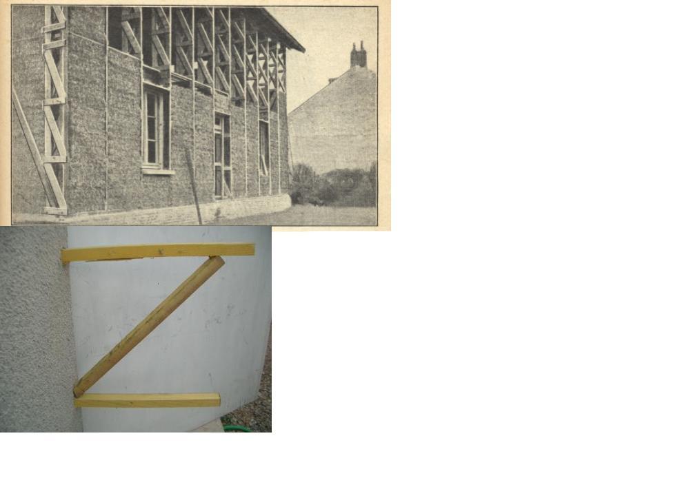

Les bois horizontaux sont scellés-coincés à force dans le mur avec une vis en bout qui assure un non-retour. Avec la jambe de force, cela donne ur le plan vertical une triangulation parfaite.
Sur le plan latéral, c'est la paille qui coince à force + l'enduit (ou le bardage) qui ferme le tout et assure le maintien.
C'est "artisanal", dans le sens peu conventionnel, mais cela est sûr, et surtout sans ponts thermiques contrairement à des équerres métalliques

Connaissant pas mal le greb (je construit ma maison en greb), je pense que ca peut être une alternative intéressante.
Un mur greb complet pèse 180Kg /m².
Il te faudra donc bien une fondation dédiée.
Pour en revenir sur le début du sujet, je confirme qu'il ne faut pas de frein vapeur. En revanche, le pare-pluie devra être HPV (Haute perméabilité à la vapeur) pour ne pas risquer de piéger l'humidité dans la paille.
Je ne pense pas qu'une ITE ait encore été faite chez les membres d'approche paille. Mais de mémoire, il y a des sujets qui en parlent. J'irai voir je te tiens au courant.
J'attire aussi ton attention sur le fait que par une ITE tu vas perdre beaucoup de clarté dans la maison. Des murs de 80cm de large font de sacré casquette à l'entrée de la lumière dans la maison.

Pour la clarté, c'est pas vraiment un souci ... y'a des solutions de secours en place et d'autres possibles.
... et j'ai toujours vécu dans des maisons aux mur de 80 à 120
[quote="Bernard (Lyon)"]... et surtout sans ponts thermiques contrairement à des équerres métalliques[/quote]
Je pensais juste à de petites équerre de 3cm pour fixer le bois au mur.
[referp=64073;quote="Besson François"].. les bottes ne pourraient pas etre " collées" sur la pierre avec un mortier type map ,...[/quote]
Non, trop de map pour être jointif
Par contre voir au-dessus la technique GREB :
- espace entre mur et botte au "mortier de sciure"
- enduit banché du même métal avant parement extérieur

De rien, ca fait plaisir en débarquant sur un nouveau forum de ne pas être qu'un newbie qui ne fait que poser des questions...
Je pensais que tu ne voulais pas couler de mortier entre le mur existant et la botte de paille et que tu ne voulais qu'une seule 1/2 ossature.
Mais à bien y réfléchir, même si ca fait des matériaux en plus, faire un mur greb complet est à mon avis la meilleure solution !
Tu fais une fondation indépendante tu montes ta double ossature sans te soucier des défauts du mur existant. Quand tu couleras le mortier, il passera derrière les poteaux et ca renforcera le lien entre les 2 murs sans laisser de vide.
Ta paille sera bien protégée, la surface avant parement sera propre et plane ce qui simplifiera la pose des tasseaux et du bardage.
Tu respecteras toute à fait l'ouverture du Sd à travers le mur et donc tu auras un mur perspirant avec une bonne gestion hygrométrique sans risque pour la paille.
Tu peux aussi te servir de l'ossature intérieure (celle contre le mur existant) qui est peu près à mi-mur pour y fixer tes menuiseries.
En fait j'y vois que des avantages !!!
Certains diront que je prêche pour ma paroisse. Et en même temps si j'étais pas convaincu par la technique je l'aurai pas choisie pour faire ma maison !
Si t'as des questions technique sur le greb, n'hésites pas !

En fait c'est bien une "demi ossature" que je voyais mais en coulant quand même le mortier des deux côtés.
Je m'explique :
- je fais venir mon ossature fichée dans le mur, en dépassement de 6cm (plus ?) de mes bottes de paille
- je monte mes bottes en comblant au fur et à mesure l'espace mur/paille de mortier
- je monte ma banche extérieur (peur-être au fur et a mesure aussi) pour remplir mon parement extérieur.
Mais bon, c'est plus le résultat d'un travail bien fait et efficace qui me motive, que le coût
						Je m'explique :

Hello,
Quitte a couler le mortier de l'autre côté pourquoi ne pas faire l'autre demi ossature ? C'est pas la quantité de bois que ca rajoute qui va exploser le budget.
Et structurellement ca me semble mieux.
Tu peux fixer facilement la 1/2 ossature intérieure au mur sans équerre (avec quelques tiges filetées + chevilles chimiques dans le mur pour plaquer l'ossature contre le mur), tu peux mettre le feuillard métallique entre les 2 ossatures pour éviter le flambement et maintenir les bottes (plus facile que si tu dois le splitter dans le mur à chaque fois)
Ca te fait un mur "autostable" indépendant de celui de pierre.
Ca permet aussi de bien maintenir en place les bottes de pailles lors du coulage.
En bref, c'est pas obligatoire et une demi-ossature pourrait suffire mais je pense que c'est mieux tant pour la mise en oeuvre que pour la solidité.
Mistou
Mistou
