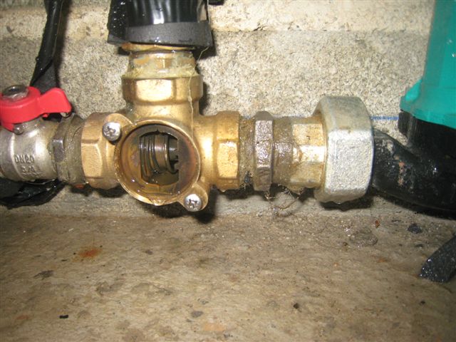

François, je pense que le montage de la termovar est bon, tout est bypassé tant que la température de 61°C n'est pas atteinte (j'ai joint une photo), quand elle s'ouvre, on sent que la tuyauterie aller commence à chauffer, la température monte dans la tuyauterie mais je pense que le débit est très faible.
Je vais monter la vanne de réglage pour limiter le flux bypassé, comme indiqué sur le schéma constructeur, ton installation fonctionne ainsi n'est-ce pas ?
Jean

patrick07
Messages : 1869
Message par patrick07 »
Si la photo est prise dans le bon sens, profite que tu aies à refaire des joints pour mettre l'axe du circulateur à l'horizontale, il te remerciera.
