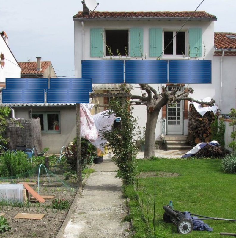

Je voudrais avoir vos avis sur l'installation solaire que je suis en train de fabriquer chez moi.
J'ai lu le livre APPER, le site, forums, etc. Aussi le livre "Installations solaires thermiques" de Peuser.
Quelques compléments :
- Petite maison en pierres de 1913, de 40m² avec cave (non isolé), RdC (bien isolé intérieur ou extérieur, 13cm de polystyrène ), étage (bien isolé intérieur/ext + 13cm polyuréthane sous tuiles + laine de roche sur plafonds chambres). Menuiseries double vitrage partout.
- chauffage poêle fonte 2 stères / an (1h le matin et 1h le soir) + chaudière gaz condensation (4500KW/an) en basse t°C pour mur chauffant (modèle Pierre Amet, multicouche 16mm, je dois faire aussi une page d'explication, mais pas encore eu le temps.)
- gestion future par Arduino (déjà fait qques montages)
- j'utilise des vannes 2 voies à 15-25€ en 12v (pratique en cas de coupure de 220v)
- je m'apprête à acheter ce ballon : https://www.meinhausshop.de/Kombispeich ... -Edelstahl
Combi 800L acier et petite cuve 170L inox + 2 serpentins acier.
Pour l'ECS, un plombier allemand me dit de prendre plutot un ballon hygiénique.
EST-CE QUE C'EST MIEUX OU MOINS BIEN ? (...)
Pour la protection du ballon :
- circuit solaire : serpentins ballon acier + raccord acier brut + raccord diélectrique 3/4" + laiton / cuivre 22mm
- circuit chauffage : raccord acier galva + raccord diélectrique 3/4" + laiton / cuivre 22mm (une vieille partie en acier et aussi du PER)
- circuit ECS : raccord inox + raccord diélectrique 3/4" + laiton / cuivre 14mm (à l'arrivée d'eau de ville, je mets un petit filtre avec des aimants autour pour être sûr qu'il n'y ait pas de particules d'acier qui aillent dans le ballon inox)
- anode titane électronique (CORREX), sur le ballon inox et rien sur le ballon acier (c'est ce que me propose le vendeur)
Je sais qu'il me faudrait 1500 L de stock, mais vu le prix, je vais commencer avec un seul ballon et j'en ajouterai un 2eme si nécessaire (800L max, je suis bloqué par le plafond ; j'ai déjà dû démonter une fenêtre...). Je peux facilement bâcher les panneaux.
Merci d'avances pour vos remarques !

- plan_solaire_matthieu_monceaux_23.jpg (82.88 Kio) Vu 9351 fois
- déclaration ECS_facade.jpg (148.4 Kio) Vu 9351 fois

Bonsoir Ottiti,
Merci des précisions pour le ballon hygiénique. Du coup, le ballon combi permet-il d'avoir de l'eau chaude plus souvent, mais en moins grande quantité que le ballon hygiénique ?
La maison fait 3 x 40m² (pas très clair effectivement), mais à l'étage, il n'y a que 2/3 à bonne hauteur.
Et par rapport au schéma ?
Merci.
Merci.

J'ai regardé rapidement le schéma: pourquoi passer par un échangeur pour le bouilleur ? Le ballon est rempli d'eau morte donc à mon avis, ce n'est pas nécessaire et ça renchéri le coût du ballon. C'est en tout cas ce que j'ai choisi pour mon installation (voir ma signature).
Pour l'ECS, j'ai préféré également la production instantannée par serpentin inox dans le ballon. Ca supprime le risque de légionélose (même si très faible). Il n'y a pas beaucoup d'eau qui stagne en cas d'absence. Le système me parait plus réactif lorsque tout le ballon n'est pas encore chaud. Et ça renforce la stratification (l'eau froide rentre en bas du ballon).
Ce qu'indique Pacobab sur la température d'eau en cas de for tirage est juste en théorie. En pratique, j'ai observé dans mon installation que l'eau est plutôt plus chaude lorque les deux douches sont utilisées simultanément. Mais je pense que c'est lié au fait que j'ai des douches à faible débit (6l/min) et un gros serpentin inox. Je suspecte que le débit d'une douche seule n'est pas suffisant pour avoir un écoulement turbulent dans le serpentin, et que l'écoulement laminaire procure un moins bon échange de chaleur entre l'ECS et les parois du tube du serpentin.
Pour les raccords dielectriques, je pense auss qu'il est possible d'économiser sur les raccordements avec les circuits fermés (solaire et bouilleur/chaudière). Normalement, l'eau morte n'est pas propice à la corrosion galvanique. D'autant que dans la boucle solaire sous pression, l'eau sera traitée avec des inhibiteurs de corrosion présent dans le mélange glycolé, normalement.

Merci de vos réponses.
Y a-t-il un large consensus pour dire que le ballon hygiénique est mieux que le ballon tank in tank (ou combi) ?
Pour Béone :
"pourquoi passer par un échangeur pour le bouilleur ? " --> j'ai un poêle classique, non bouilleur, et j'ajoute un serpentin autour du conduit d'évacuation des fumées. Ce circuit n'est pas branché sur un serpentin. Le ballon ne possède que 2 serpentins utilisés pour le solaire (c'est vrai que le schéma que j'ai récupéré n'est pas très clair).
Pour les raccords diélectrique en 3/4", ils coûtent 1,7€. Vu tout ce que j'ai lu sur les problèmes de corrosion et le prix d'un ballon, j'essaie de prendre le maximum de protection...
Faut-il mettre une anode (électronique ou pas) dans un ballon acier brut avec serpentin hygiénique et serpentins solaires ?
Et dans un ballon combi acier / inox ?
Merci.
